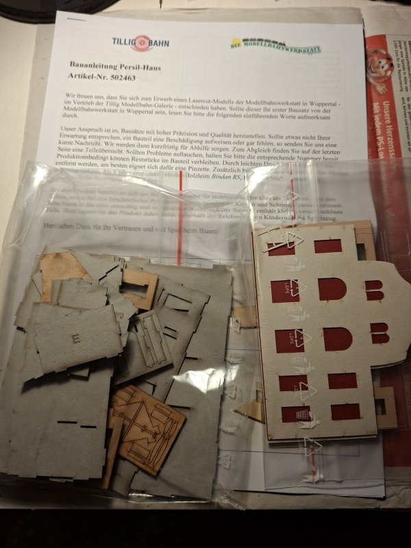

Nun kam dieser Bausatz mit der Artikelnummer 502463 vor ca. 2 Wochen bei mir an.
Was mir beim ersten Sichten des Bausatzes gleich positiv aufgefallen ist, dass die Teile alle eine Nummerierung Buchstabierung haben, was beim Zusammenbau sehr hilfreich ist.

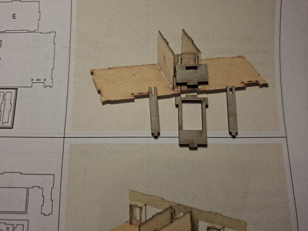

Zum einen, die Bauanleitung zeigt klar welche Teile für den einzelnen Bauschritt benötigt werden und auf dem dazugehörigen Bild sind diese gut erkennbar.

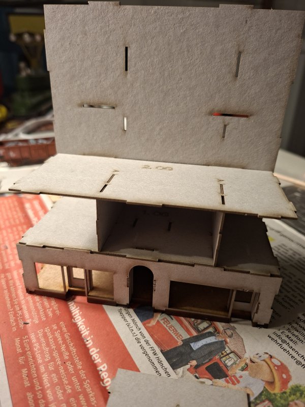

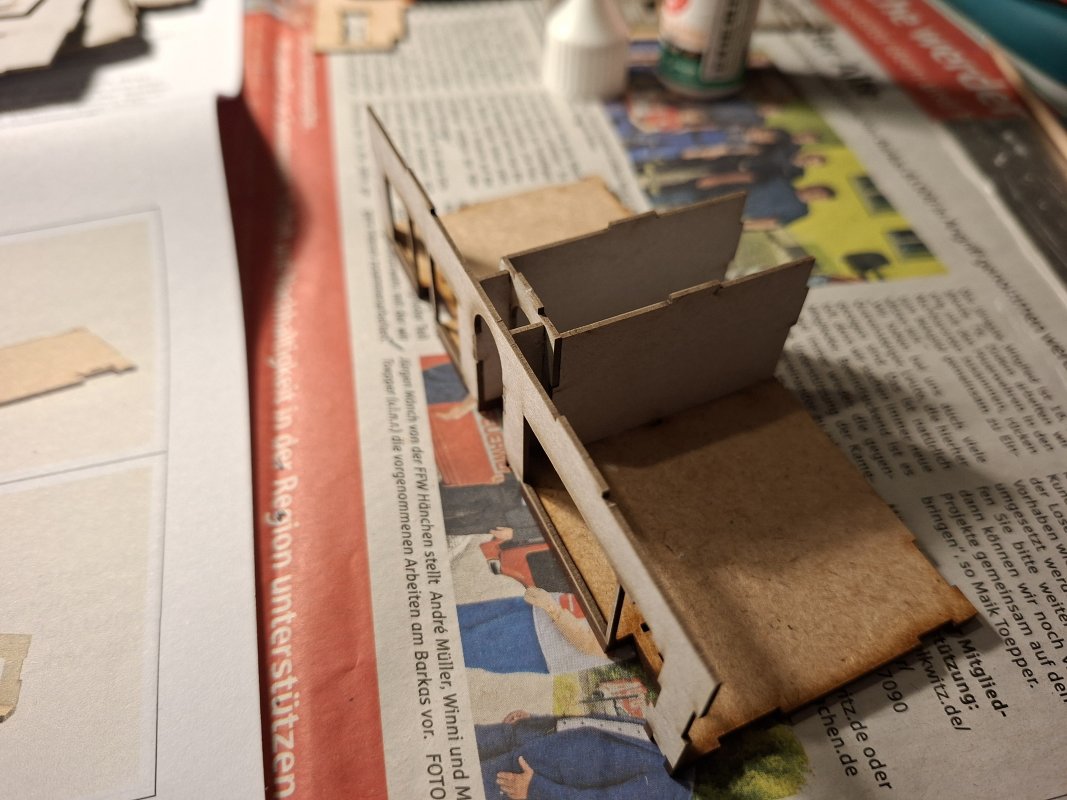

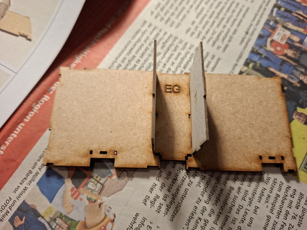

Els erstes habe ich wie in Bauschritt 1 gezeigt, die zwei Wände (E) welche den Hausflur darstellen mit der Bodenplatte (EG) verklebt, sowie die Wand in der die spätere Haustür angebracht wird.

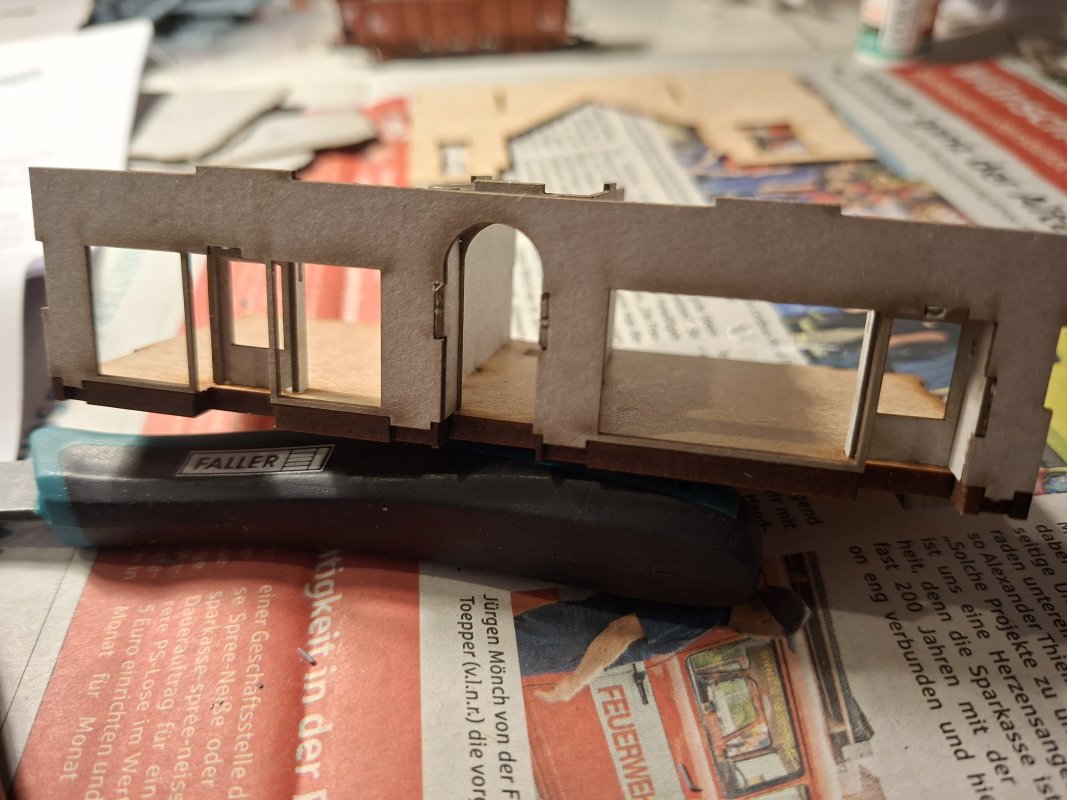

Weiter ging es dann mit der Frontpartie, welche ich ebenfalls mit der Bodenplatte verklebt habe, sowie der Rohbau für die Eingangstüren der zwei Läden.

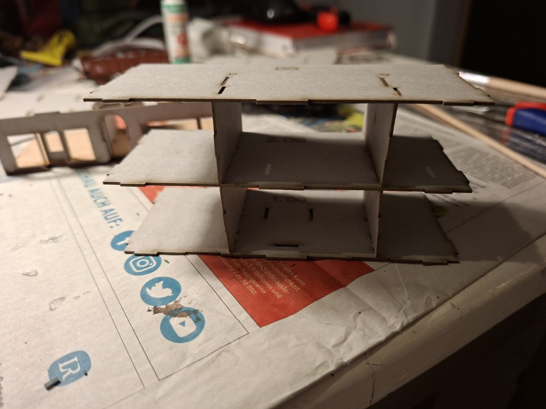

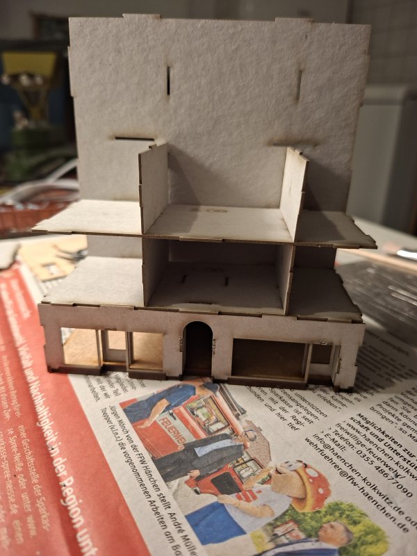

Danach habe ich das Skelett aus Wänden und Böden für 1.OG, 2.OG und DG zusammengeklebt und dieses dann nur auf das EG gesteckt, damit ich später noch die Läden ausgestallten kann.

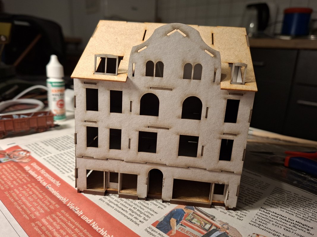

Ebenfalls wurden die Vorderseite, Seitenwände, Rückwand und das Dach zusammengesteckt, um erstens ein Gesamtbild des Hauses zu bekommen und ganz nebenbei wurde die Passgenauigkeit überprüft.
Bis hierhin hat alles bestens geklappt und hat Hand und Fuß, vor mir steht ein solider Grundkörper und der Bau ging schnell von der Hand.
