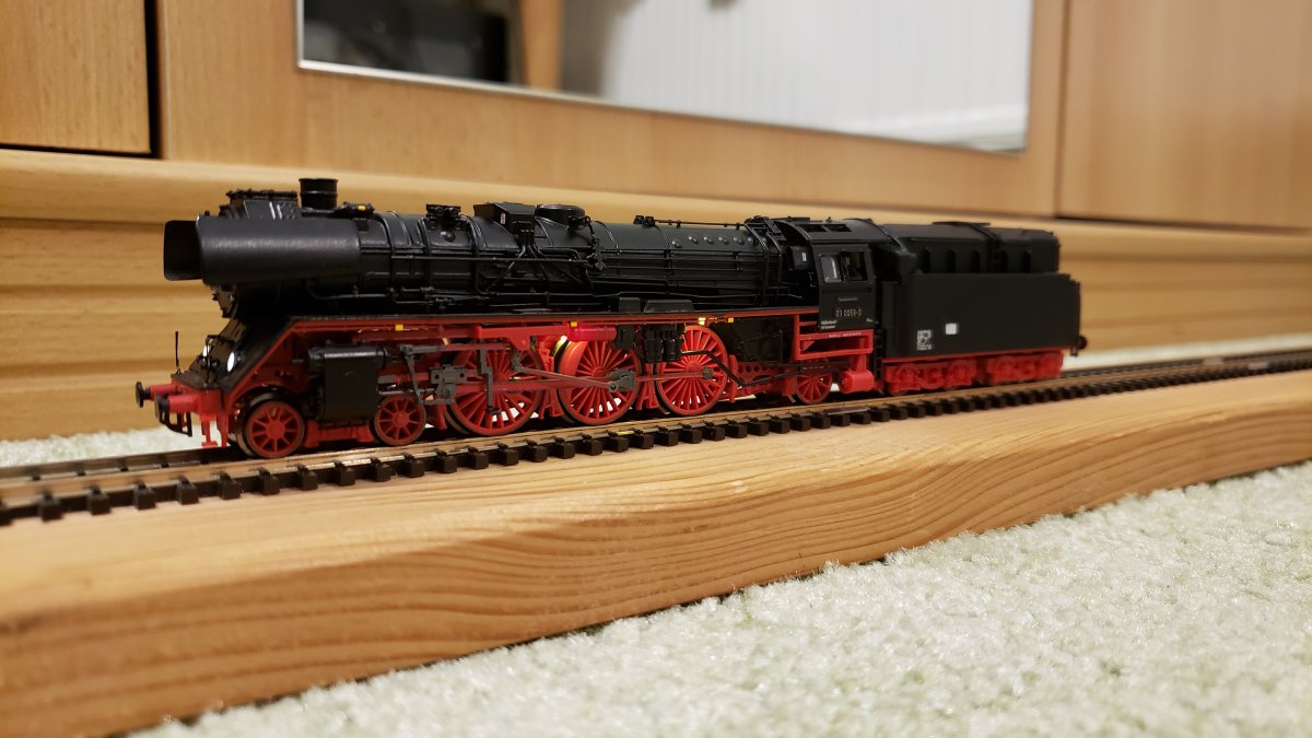

Für 2021 hatte ich mir die 03.10 Reko vorgenommen. Die tolle Ätzplatine von der Digitalzentrale lag schon länger in meinem Bastelschrank. Leider wird die Lok nicht bis Ende 2021 fertig sein :oops:, aber ich will diesen Blogeintrag dennoch nutzen, um den aktuellen Arbeitsstand zu dokumentieren.
Als Vorbild hab ich mir die 03 0058-2 ausgewählt, das entsprechende Lokschild ist schon mal da:
Der Kessel ist soweit fertig, es fehlen eigentlich nur noch die Einströmrohre.
Am Fahrwerk habe ich die Gegengewichte der 1.Achse versetzt und die kleineren Zylinder (mit passendem Durchmesser) der BR84 eingebaut. Das Runtersetzten des Steuerungsträgers hab ich mir erst mal geschenkt...
Die weiteren Änderungen betreffen den abgesägten Aschkasten (es wird eine Öllok) sowie den Metall-Nachläufer von MMC mit dem richtigen Achsstand.
Die meisten Teile aus dem Ätzsatz der digitalzentrale am Umlauf sind auch schon verbaut.
Als nächstes folgt jetzt noch die Komplettierung des Führerhauses (von einer BR50) und schließlich der Öltender.

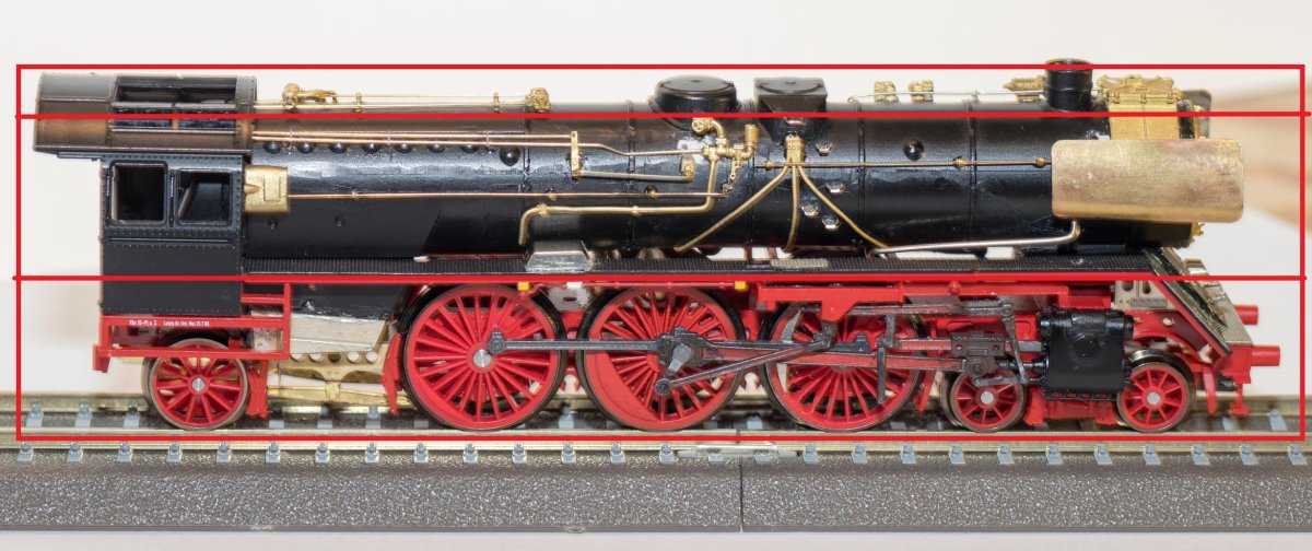

Ja, ich denke, das ist der Grund. Die Oberkante vom Kolbenschieber liegt bei der 3-Zylinder-Maschine deutlich tiefer als bei der 03.2
Sehr schöner Modellbau. Respekt vor deiner Ruhe und Geduld. Was mir immer wieder auffällt, ist, Dass das FH nach vorn zu kippen scheint und der Rauchkammerbereich nach hinten, sodass die Lok durchzuhängen scheint. Vielleicht täuscht auch die Optik (Weitwinkel?). Aber deine Maschine ist nicht die Einzige, bei der mir das auffällt.
Also, ganz gerade kriegt man es nie hin. Aber hier glaube ich, dass es hauptsächlich an der Verzerrung durch Weitwinkel liegt (obwohl die Aufnahme mit einem Macro gemacht wurde). Außerdem ist die Lok von schräg oben, also nicht genau von der Seite fotografiert
