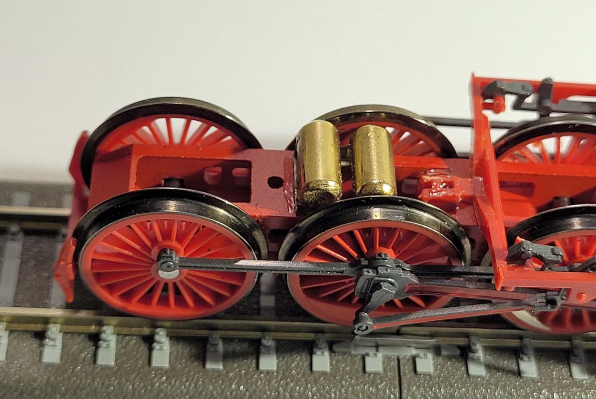

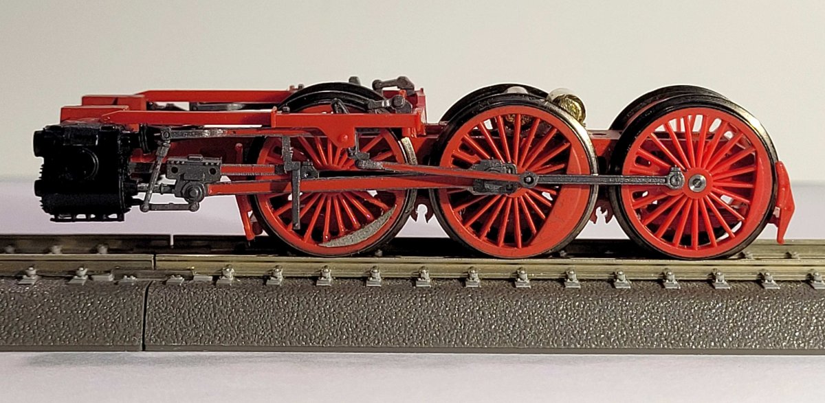

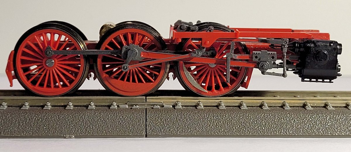

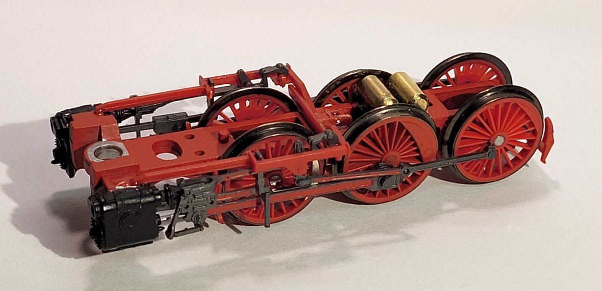

Zum Beginn des neuen Jahres hab ich mir jetzt doch noch mal das Fahrwerk vorgenommen und den Steuerungsträger bzw. Gleitbahnträger etwas tiefer gelegt. Das ist doch im Vergleich zur BR 03 ein signifikantes Merkmal der 3-Zylinder-Maschine. Dabei mußte ich auch die Zylinder nochmal abmachen und neu ausrichten, damit sie genau in der richtigen Höhe liegen. Jetzt funzt das Fahrwerk schon mal sehr geschmeidig und wartet nur noch auf die finale Farbgebung.
