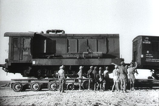

Die beiden Loks welche nach Afrika verschifft wurden haben nachträglich noch Anbauten in Form eines Kessels auf der rechten Seite und Rohren auf dem Dach bekommen.

Die beiden Loks welche nach Afrika verschifft wurden haben nachträglich noch Anbauten in .... Rohren auf dem Dach bekommen.
Das sind Sandfilter für die Lufteinlässe des Motors, finden sich in anderer Form auch auf in Afrika eingesetzten WR 240 B und WR 360 C.
