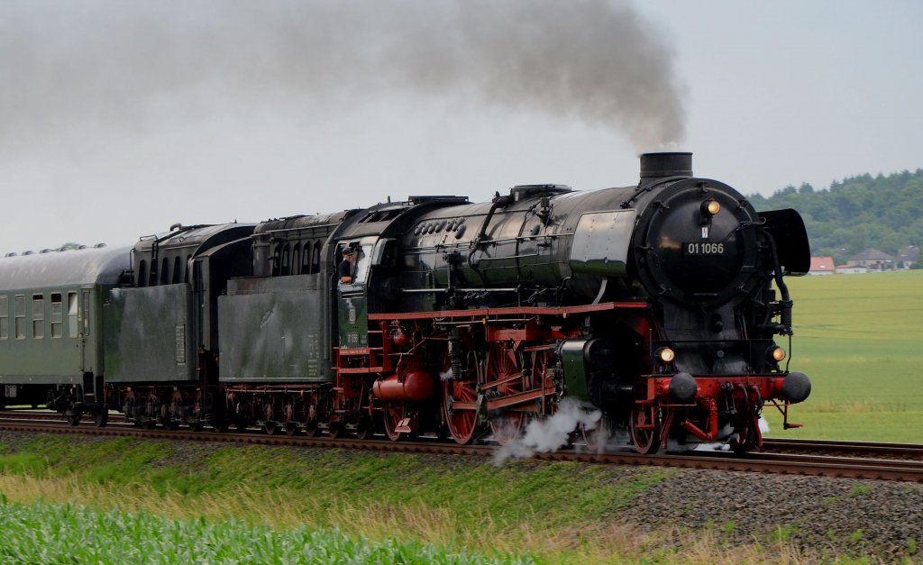

Ab wann gab es den Zusatztender eigentlich? Das was ich dazu gefunden habe, finde ich recht schwammig.
Seit 1980 wurde die Lokomotive hauptsächlich vor Traditions- und Sonderzügen eingesetzt, oft mit einem zweiten Tender, um längere Strecken ohne das Nachfüllen von Wasser zurücklegen zu können.
Heißt das nun das der Tender ab 1980 zur Verfügung stand oder irgendwann im Laufe der 80igern beschafft wurde?
Weiß zufällig jemand was genaueres?

Aber bevor dich daran versuchst, kümmer dich bitte erstmal um die 01 1066 die den Tender meistens hinter sich her schleppt! :D

der Tender ist auch mindestens ein Mal umgebaut worden. Die dicke Leitung an der Rückseite (Speiseleitung?) ist auf deinem Bild nicht vorhanden, dafür aber ein Anschlusstützen zwischen den Stufen der Aufstiegsleiter.
BR 0110 habe ich hier schon noch auf dem Schirm. Dafür möchte ich aber keine kompletten Tilligmodelle mehr zerlegen. Ich warte auf einen anderen Großserienhersteller, wo ich die Radsätze beziehen kann mit eigenem Fahrwerk dann.
