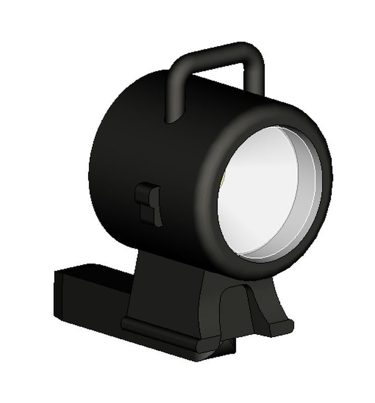

ich bin Analogbahner und wollte meine Lokomotiven mit Fischer-Loklaternen ausrüsten. Ich brauche dazu meines Wissens die Anschlußplatine mit den Vorwiderständen, wenn ich einzelne Loklaternen verbauen möchte. Jetzt meine Frage dazu. Wo verbaut man in den Schlepptenderdampfloks diese Platine von 12x10mm? Paßt diese in den Kessel der 01/50/52? Hat da schon jemand Erfahrungen gesammelt? Oder verbaut Ihr eigene Vorwiderstände, um Platz zu sparen?

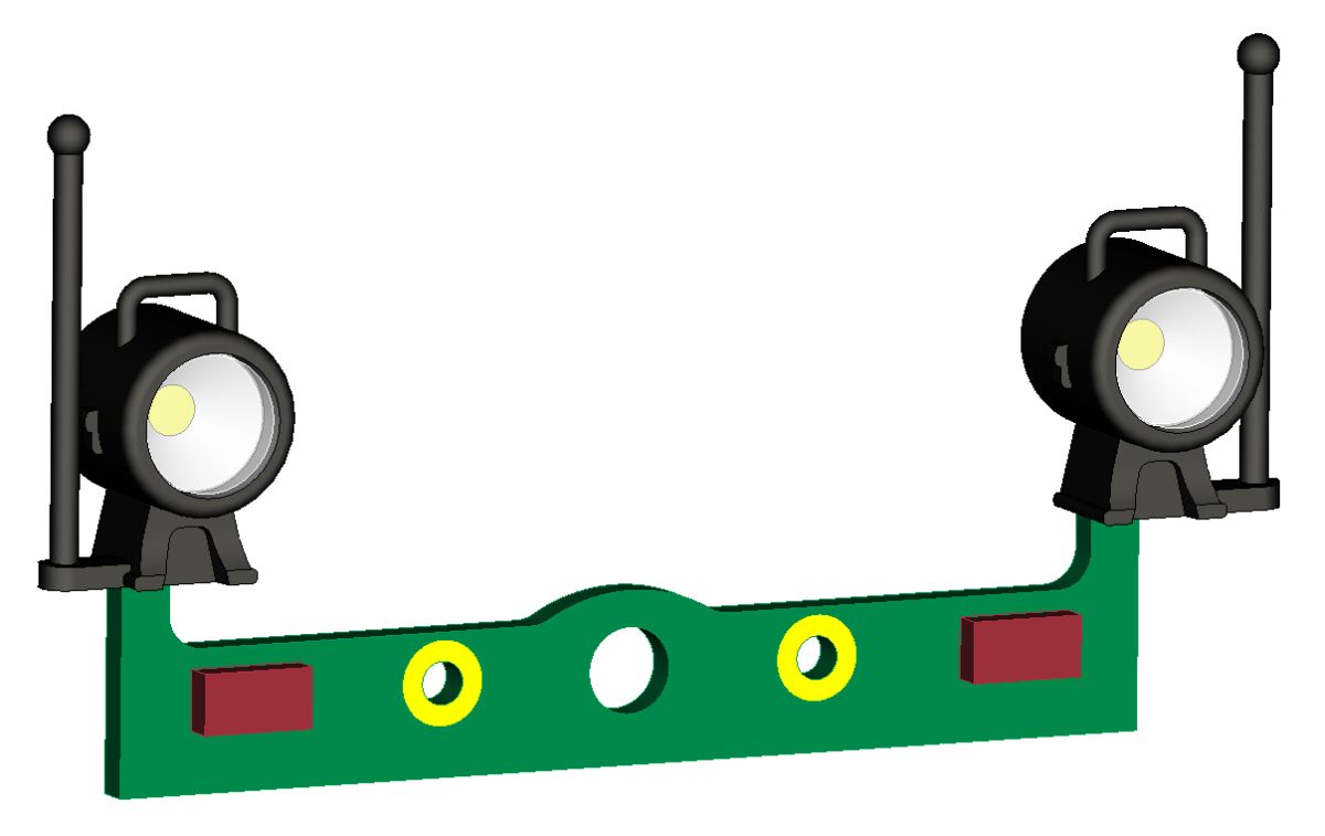

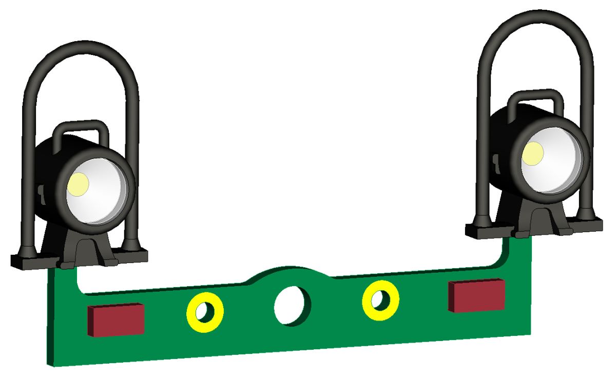

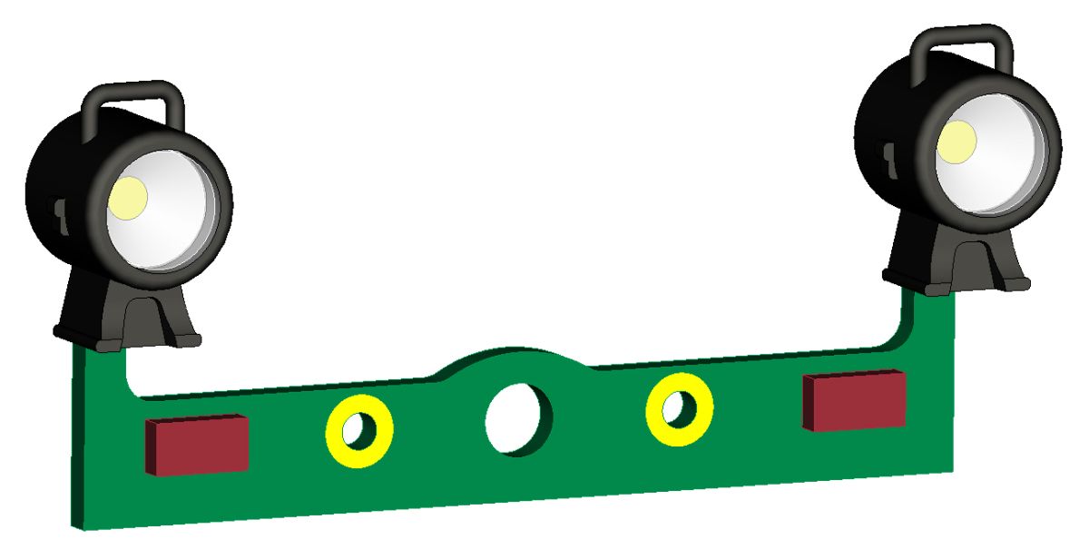

Hallo Kay,
für die 50/52 einfach die fertig bestückten Platinen von Fischer nehmen und gegen die alte Platine von Tillig tauschen.
Für das dritte Spitzenlicht dann eine einzelne Laterne und dort einfach einen Vorwiderstand anlöten. Die Anschlussplatine brauchst du da nicht.
Ich habe das bei meiner 86 und 50er so gemacht.
