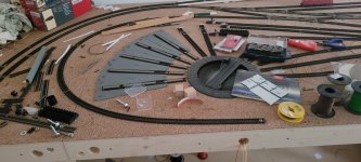

Das erste Foto mein Schattenbf .

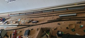

Das 2. Foto .Das Gleis wo um das BW verläuft ist das Andockgl für den Trainsafe und gleichzeitig zum Programieren. Die Röhren haben eine Länge von 2m so wie die Züge .

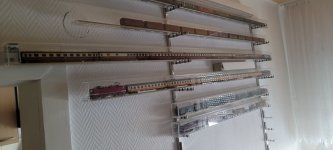

Das 3. Foto ist der Schattenbf. bzw 1 Gleis (Zug )zum durchfahren damit die Züge wieder in den Bahnhof rein fahren können.

@Gerald G
Wie handhaben sich 2m lange bestückte Röhren? Du hast sicher die Röhren in unmittelbarer Entfernung zur Anlage?!
Sollte man sicher auch beachten: Röhrenlänge ist umgekehrt proportional zur Anlagenentfernung.
Die Röhren sind im 3 .Zimmer ,aber im Eisenbahnzimmer kommen auf die Seite wo der Schattenbf ist auch 2 Trainsaferegale hin . Die Wandfläche ist 4 m lang und die tiefe der Anlage ist in den Bereich 0,75 cm tief und 4,50 m lang ,(da komme ich mit meinen Gorillaarme gut hin)so wie auf der anderen Seite nur da ist sie 1 m tief.
