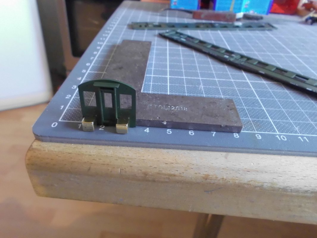

Plasteteile unkompliziert fixieren und kleben mit einem einfachen Winkel und ein paar Magneten:
dsci1491-jpg.379808

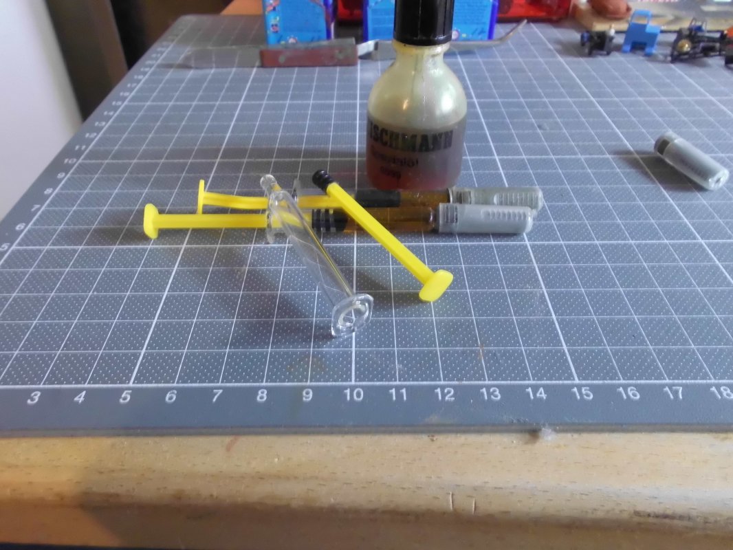

Präzises Ölen mitztels Einmalspritzen:
dsci1484-jpg.379818

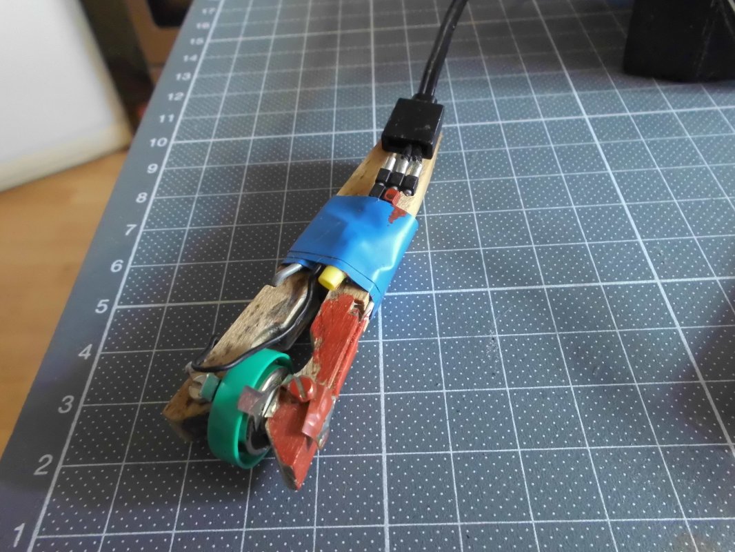

Kleine Faller Car-Akkus aufladen mittels einer Holzklammer, zweier Bleche und Schrauben, Kabel und Ladewiderstand:
dsci1489-jpg.379822

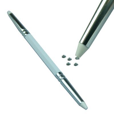

Nails Picker Das ist mein neuer Favorit für kleine Teile
Was genau machst du damit? Runtreggefallene Kleinstteile aufheben? Oder positionieren?
(Den Begriff "Strasssteine" habe ich das erste mal gelesen. Dachte erst, damit stanzt man Straßenpflastersteine. Aber es sind die kleinen Schmuck-Glassteinchen, die wie Diamanten aussehen sollen.)
Kleine Ätzteile oder so lassen sich damit aufnehemen und possitionieren, mit der Pinzette fliegen sie manchmal fort.
Strassteine sind ähnlich wie die Lichtdiamanten in den alten Zeuke E-Loks Es 499 usw.
Eventuell nutzen die Ladys bei Piko auch sowas ähnliches zum Positionieren der Kleinteile am Gehäuse.
Mit Griffstangen usw. habe ich es bisher aber noch nicht probiert.
An den Spitzen ist so ne Art Silikon wo die Teile dran haften wenn man sie mit leichtem Druck aufnimmt
