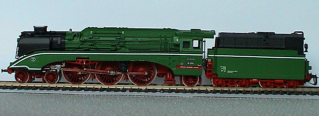

Du hast einige Kritikpunkte erwähnt, die ich auch habe, wie bepinselte Laufflächen, so genau wie Du bin ich nicht ins Detail gegangen.
Meine Fragen an Dich:
Lackplatzer am Übergang Tender /Lok wahrscheinlich durch Anstoßen? Kurven/Weichenfahrten möglich? Die blaue Beleuchtung stört Dich scheinbar nicht, es sind nur je zwei Lampen beleuchtet wie bei der die ich hier habe...aber nicht mehr lange......ist ja nicht mein Eigentum.

Hab erst mal Dank für deine ersten Ergebnisse. Ich hätte aber noch ein paar Fragen, die du sicher beantworten kannst. 1. Sind die Radreifen brüniert, hell vernickelt oder Messing roh? 2. Die Maschine hat drei Zylinder, demzufolge muß bei der ersten Achse das Gegengewicht an einer anderen Stelle sitzen, als bei 2. und 3. Achse. Ist das so? 3. Die Domverkleidung hat beim Original fast die gleiche Höhe über SOK, wie die Oberkante des Schutzgitters auf dem Führerhausdach. Wie ist das beim Jago-Modell? Bei Roco ist die Domverkleidung nämlich zu hoch. Wenn Jago dort kopiert hat (nehme ich mal an) stimmt seine Lok auch nicht. Ich will hier nicht die Lok schlecht machen, aber für das Geld sollten schon einige Punkte stimmen. Klar, diese Punkte sieht jeder anders. Ich wäre dir für die Beantwortung der 3 Fragen dankbar.
Askanier
also zu Deinen Fragen:
die Domverkleidung ist scheinbar nicht zu hoch, ca. eine Linie mit SOK und Gitter
der vordere Radsatz hat die Gewichte wie der 2. und 3. , also nicht korrekt
die Räder sind nicht brüniert wie ich schon schrieb, sind nicht vernickelt und grob abgedreht, d.h. man sieht den Vorschub des Drehmeißels deutlich-gut bei Fahrt sieht mans auch nicht.

hier der Bildnachtrag zur 18-er
Muss mir bei Gelegenheit noch mal die Beschreibung zum Bilder hochladen zur Brust nehmen...
Gruß TM
Hallo!
Was mir anhand der Fotos auf'n ersten Blick aufgefallen ist:
- Windleitbleche haben die falsche Farbe und stimmen in den Proportionen nicht
- Rahmen nicht durchbrochen, Bremsgestänge und Sandfallleitungen fehlen
- Tenderdrehgestelle offenbar zu tief und vom Achsstand her unstimmig
- Tritt unter dem Führerstand (also unter dem roten Balken) fehlt
- Schieneräumer und Tritte unter der Pufferbohle fehlen
- Für die Indusi wurde an der Lok eine zweite Lichtmaschine angebaut
- Hebel von letzter Kuppelachse zur Schleppachse fehlt
- Stehkessel fehlt
- Gegengewichte: 1. Kuppelachse hatte versetzte (wegen Steuerung), die von der Treibachse sind etwas zu groß, die von der Kuppelachse viel zu groß
- Zylinderhähne fehlen
- Antrieb der Schieber von der Kreuzkopfmitte direkt (beim Vorbild)

es wäre ja wirklich sehr schade, wenn es mit der 18 201 solche Probleme gäbe. Ich habe keine bestellt, weil mir 400 Euro doch zu viel sind. Diese Lok könnte für Jago und TT ein Vorzeigemodell sein. Aber noch ist nicht aller Tage abend, vielleicht lassen sich die Fehler noch in der laufenden Serie abstellen.
http://www.tt-pics.de/data/media/20/18_201_TT_heiz-s.jpg
Hallo Stolli, auf dem ersten Bild ist etwas auf dem Tender zu sehen, was ich nicht identifizieren kann. Es ist hinten und sieht aus wie eine Ölleitung von einem DB-Öltender, also nicht DR-typisch. Kannst du bitte auch mal eine Aufnahme machen, sozusagen von hinten links oben. Oder was soll das für ein Rohr sein?

ich glaube ich muss an dieser Stelle noch einige Ergänzungen zu meinem Bericht geben. Ich habe mal diverse Fachliteratur gewälzt und das Modell mit dem Original verglichen (Nachmessungen sollte jeder selber vornehmen...). Leider sind dadurch noch mehr Abweichungen des Modells zu Tage getreten, anderes aber bestätigt worden.
So ist z.B. das Betankungsrohr am Tender im Frühjahr ’93 angebracht worden, um Öl direkt vom LKW zu bunkern. (Siehe EK-Sonderheft von ’95 „legendäre 18 201“ Seite 70) Am Führerhaus ist ein Datum von ’95 zu erkennen. Also passt das.
Es fehlen aber leider noch mehr Details als auf den ersten Blick festzustellen war:
- das Vorläuferdrehgestell hat insgesamt 4 Bremsbacken, das Original hat 8
- die 3 Kuppelachsen sind mit 8 Bremsbacken versehen, im Original sind’s 12
- die Position der Tenderbremsbacken an den Drehgestellblenden wirkt von der Seite betrachtet, als ob keine vorhanden sind
- der Ausgleichshebel zur Schleppachse ist weggelassen worden
- einige andere Dinge wurden von Daniel schon erwähnt
Sicherlich lassen sich einige Sachen noch gerade biegen -> Bremsbacken können von der 01 irgendwie nachgerüstet werden. Wie man allerdings den fehlenden Tritt unterm Führerhaus einfräsen soll ohne das Modell zu beschädigen ist mir ein Rätsel. Es kann auch sein das hier nur die Bedruckung falsch ist. Beim genaueren Hinsehen fällt auf, das der rote Streifen in einer Vertiefung liegt: Wäre er genau darüber, könnte man die Vertiefung als den angedeuteten Tritt annehmen. Beim Vergleich mit Fotos ist Streifen nämlich zu tief! Und dieses Ding ist für den Gesamteindruck sehr wichtig genauso wie die Bremsbacken.
Ich frage mich immer mehr, wo an diesem Ding nur der Gegenwert für die 400,-€ Kaufpreis versteckt ist. Aber da wir ja nicht die Möglichkeit haben die 18 201 in Roco-Qualität zu kaufen und, da muss ich mich auch anderen Meinungen anschließen, die 18-er leider nicht von Tillig hergestellt wird, bleibt nur eins, mit einem lachenden und weinenden Auge die Dinge zu nehmen wie sie sind. :icon_conf
Gruß TM

Danke für die Nennung des Untersuchungsdatum's. Damit die die Indusi korrekt, es fehlt also die zweite Lichtmaschine. Nach dieser HU war die 18 201 relativ hell lackiert, die Farbe könnte deshalb beim Modell so hinkommen, wenn die Foto's doch etwas zu hell wirken. (das Roco-Modell soll ebenfalls ein Mü zu hell sein).
Daniel

Mir ist völlig klar: Solche Mängel an einer Jago Lok - und es wäre die schlechteste Lok aller Zeiten. Oder habe ich jetzt doch etwas übertrieben ?
@mhouben – puh, da hast Du aber einen langen Text getippt.
Vorweg, ich kann Deine Sicht der Dinge zu dem Modell durchaus akzeptieren, habe selbst aber doch eine etwas andere Sichtweise, die Du mir auch zugestehen solltest.
Die Hutschnur oder ähnliches ist mir beim Lesen Deiner Zeilen jedenfalls nicht hochgegangen.
Zunächst glaube ich nicht, dass bei dem Disput über die 18 201 eine BR 91 von Jatt oder irgendeine Tillig-Lok interessant sind, geht es hier ausschliesslich um das Lokmodell 18 201 für 399,- €. Wie Du aber vielleicht in anderen threads bemerkt hast, bin ich auch nicht unbedingt der glühende Verehrer von Tillig, deren Loks habe schon auch genügend Kritikpunkte, Altlasten gar nicht betrachtet. So empfinde ich Deine Ausführungen zum Tilligvergleich ebenfalls als Polemik. Ich wollte nur ausdrücken, den von Dir gezogenen Vergleich in etwa wie einen Vergleich zwischen untere Mittelklasse und Luxusklasse zu empfinden, den macht eigentlich niemand.
In diese Preisregion sind bisher in TT kaum Modelle vorgestossen, allemal Kittler kommt da in die Nähe. Bloß das dessen Loks für die Meisten offenbar qualitätsmäßig nicht so viele Angriffsflächen bieten wie das Jago-Produkt. Hier hätte ich früher allenfalls die fehlende Brünierung der Räder und Steuerung bemängelt.
Deshalb stellt sich die Frage für mich auch überhaupt nicht, ob es ein anderes Modell in TT gibt, welches eine bessere Figur macht - dies ist ein Modell, welches vom Vorbild her und für den dafür verlangten Preis exklusiv sein MUSS. Die zufriedene Betrachtung sollte aus jeder Entfernung möglich sein, nicht erst ab 50 cm aufwärts.
Eine mal im Forum erwähnte BR 41 für 500,- € von Kittler kenne ich leider nicht.
Vielleicht diskutieren wir das vergleichsweise noch einmal, wenn seine BR 44 lieferbar ist. Das von Dir angeführte Thema Kehi in diesem Zusammenhang möchte ich bitte außen vor lassen.
Wenn Daniel hier Abweichungen zum Vorbild aufführt, ist das für mich zumindest sehr hilfreich, ich möchte dann selbst entscheiden, was ich noch akzeptieren will und sehe das daher überhaupt nicht als einen solchen Verriß wie Du. Meine persönliche Meinung ist aber, mit steigendem Preis wird meine Kompromissbereitschaft kleiner. Ich habe das Modell der 18 201 ausgiebig auf der Moba-Messe in München betrachtet und muss nun nach den postings hier feststellen, dass sich das Handmuster offenbar nicht allzu stark verbessert hat. Verrutschte Zierleisten, Vorläufer, Xenon-Licht, Treibstange, Lackierung ... – jeder kann und solls doch für sich entscheiden!
Das von Dir noch erwähnte Roco-Modell würde ich von der Optik her kaufen, dessen Fahreigenschaften kenne allerdings nicht, da H0.
Fazit für mich: Jago hat sich in ein besonderes Segment, prestigeträchtig sowohl vom Modell als auch vom Preis her; vorgewagt und muss nun noch einiges tun um diesen Ansprüchen auch gerecht zu werden. Das sollte kein Verriß sondern eher ein Ansporn sein.

also wie gesagt, die BR 65 lass ich gelten -
und malawi, wie ich auf den Tillig ´Vergleich kam? der ist in ziemlich herber und unfairer Form hier im Thread mehrfach zu finden.
(....Die hätte ich lieber von Tillig gehabt, jago blockiert mit seinem 'minderwertigen' kram den markt.......... und so ähnlich)
Onlinehandel, ist schon klar, aber immerhin gab's die Möglichkeit, die Lok vorher schon auf Messen zu betrachten - und wer Xenon Lich hasst, darf die Lok nicht kaufen, wenn schon lange vor Erscheinen klar ist, daß sie Xenon licht haben wird.
daß Jago mit den ersten Éxemplaren ganz sicher nicht die neue Ära der Qualität in Verarbeitung und Vorbildtreue eingeleitet hat - ja das lass ich gelten, hoffe auf weitestgehende Nachbesserung und habe Verständnis für Enttäuschung.
aber lest Euch mit Euren letzten Zeilen im Kopf noch einmal Eure eigene Zeilen aus früheren Postings durch.... da klang manches doch etwas sehr viel drastischer.
mfg
Michael Houben
P.S.: Und wenn ich die TT-Politik der letzten Jahrzehnte richtig deute würde es mich nicht wundern, wenn auch im TT-Kurier wohl erstmals eine Lok wirklich 'kritisiert' würde - ich werde dann mal den Test mit Erwähnungen von Lorenz-Modellen vergleichen. Ok ich gebe zu, das war nun wirklich polemisch.
P.P.S. Wo ist eigentlich R.P.Wagner? hatte der nicht auch eine BR18 erhalten. Dessen Testbericht würde mich nun wahrlich interessieren.
Und noch zwei Nachträge,
die so kritisch vermisste 2. Lichtmaschine scheint ja auch aufgetaucht zu sein -
und zu Gützolds 65er, die ich wirklich als Refernz gelten lasse: Wenn ich mich richtig errinnere gab es da in Punkto Alltagstauglichkeit des wunderschönen Treibgestänges auch einige Kritikpunkte, (verbiegen sich, wenn Lok mit Haftreifen gegen Prellbock läuft. im Anlagenalltag wohl kaum restlos zu vermeiden.)
Und Gützold schien mit dem Verhältnis zwischen Aufwand und Ertrag bislang nicht allzu glücklich - vielleicht schon wirklich an der Schmerkzgrenze für einen hersteller ? Deshalb vielleicht wirklich auch in höheren Preisregionen nicht wirtschaftafltich darstellbar ? Deshalb vielleicht manchmal doch auch überzogene Erwartungen ?
Und beim Vergleich mit HO vergesst bitte nicht: Um auf einem Foto und im Detail ähnlich gut zu wirken wie ein HO Modell, muss man in TT doch noch einmal einen ganzen Tacken präziser (und auch deshalb schon wieder teurer) arbeiten. Es ist halt doch ne ganze Ecke kleiner
mfg
Michael,
der wie ihr merkt heute mit gut verteilter Arbeit im Büro sitzt
Hallo!
Michael hat recht, in TT kann man die Detailierung nicht genausogut machen, wie in H0. Wenn man die Gützold 65.10 in H0 und TT vergleicht, merkt man die Größenunterschiede und damit die etwas gröbere Detailierung schon. Allerding sollte man dies auch nicht überbetonen, denn TT ist ja auch vom optischen Sehen her kleiner! Und was weggelassen hat man auch nicht.
