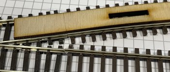

Schablone für den 15° Gegenbogen mit 631m passend zur EW2. Gleisabstand 43mm. (Der für die EW3 ist in Arbeit.)
Auf der Schablone ist eine Passmarke, die kommt an die Schienenenden der Weiche. Schablone ins Flexgleis einlegen, in die Gleise der Weiche einschieben, fertig.
Es gibt eine linke und rechte Variante, zwecks Passmarke. Die Schablone kann ohne Übergangsstück zur Weiche gefertigt werden, bitte mit angeben.
In die Aussparung am Ende der Schablone, passen die bereits angebotenen Schablonen.

Moin @Long John, wieder eine sehr schöne und hilfreiche Idee von dir!
Betreffs der Passmarke: Wie wäre es, das Pass-Teil einfach komplett separat zu machen? Also durchschneiden statt nur einen Strich drauf gravieren. Das Teil würde dann genau so benutzt wie jetzt - ob man nun einen Strich oder eine Trennfuge bündig mit den Schienen ausrichtet ist ja egal. Dann könnten durch Wenden der Schablone die Teile für linke und rechte Weichen gleichermaßen verwendet werden.
So sollte es ursprünglich werden. Da die Weichen und die Flexgleise in alle Richtungen wollen, war das die bessere Lösung. Aber ich richte mich da gern nach euren Wünschen.
Ich mach mal ein ErklärBehrvideo dazu.
Ah, ok. Stabilität ist wichtig. Da hab ich nicht dran gedacht. Aber ja, machmal ein Video, da kann man das vielleicht besser erkennen.
