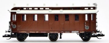

Neuigkeiten! Der Hofsalonwagen geht in Serienproduktion!
Es ist >schon eine Weile her<, dass wir das wunderbare Gemeinschaftsprojekt eines Salonwagens des Sächsischen Hofzuges Angekündigt haben. Das Originalfahrzeug existiert bis heute - viele kennen es als "Mathildenwagen" aus dem Verkehrsmuseum Dresden, auch wenn der Name irreführend ist.
Zuletzt habe ich lange Zeit mit den Decals gekämpft. Erst erfroderten frisch aufgetauchte Erkenntnisse zur Beschriftung des Langträgers eine neuerliche Überarbeitung, dann gab es Probleme mit dem Druck. Jetzt bin ich wirklich zufrieden und habe ein erstes Serienmodell gebaut. Ein Baubericht wird folgen, sobald ich Zeit finde.
Auf meiner Webseite findet ihr >weitere Bilder von Wagen und Bausatz<. Außerdem könnt ihr ihn dort >vorbestellen<. Das lohnt sich! Gestern ging die erste Auflage in Produktion - Material für ein paar Wagen extra habe ich eingeplant. Wer schnell ist, bekommt noch einen aus der ersten Serie ab. Eine Nachproduktion ist geplant, wird aber dauern.
Das gezeigte Modell drehte am vergangenen Samstag auf dem >Leipzig-Markkleeberger Stammtisch< fleißig seine Runden. Die Anwesenden können bezeugen, dass es auch R310, EW1 und Tillig-DKW anstandslos befuhr. Wer sich den Wagen live anschauen möchte sollte vom 10. bis 12. Februar zur >Erlebnis Modellbahn< an den Stand der ISEG kommen - dort findet ihr eine Vitrine, in der er mit ausgestellt wird! Mich selbst trefft ihr samt sämtlichen Produkten wieder auf der Dresdner Kleinserienmesse am 01. April 2023.

Sorry, aber bei diesem braunen Serienmodell kommen die Schichten des Resindrucks ja noch mehr zum Vorschein, als beim grünen Vorserienmodellen. Hm. Und warum sehen die Decals so seltsam aus? Wirken viel zu groß und scheinen nicht richtig zu kleben? Untergrund zu wellig? Auch das Wappen scheint viel zu groß. :(

Schichten: Findest du? Klar gibt es eine Schichtenbildung, aber am echten Modell finde ich die so gering, dass man wirklich drauf achten und das Modell in einen bestimmten Winkel zum Licht halten muss, um sie gut sehen. Es ist nicht dasselbe wie eine gute Spritzgussform, aber die Wirkung am echten Modell finde ich schon wirklich gut. Beim Foto spiegelt der Hochglanzlack durch die starke Ausleuchtung jede Winzigkeit. Außerdem musste ich den Kontrast sehr weit hoch drehen um möglichst viele Details an Fahrwerk etc. sichtbar zu machen.
Schau dir den Wagen gerne mal live und in Farbe an! Ich wäre gespannt, wie er da auf dich wirkt :)
Decals: Was stört dich an denen? Die Decals haften hervorragend, von der 7µm Trägerfolie ist praktisch nichts zu sehen. Vergiss nicht, dass das Foto auf den meisten Bildschirmen größer als das Original dargestellt wird. Die größte Schrift am Langträger hat eine Buchstabenhöhe von 1mm, die rote Bremsanschrift 0,5mm. Das wären 6 bis 12cm Höhe im Original. Wie groß die Anschriften wirklich waren, ist nicht bekannt, also habe ich es so eingerichtet, dass man am Modell mit bloßem Auge noch etwas erkennen kann - sonst würde man da nur noch Striche sehen. Auch der UV-Druck kommt irgendwann an seine Grenzen.
Das Wappen ist das sogenannte "Mittlere Sächsische Wappen", siehe >hier<. "Mittel" bezieht sich nicht auf die Größe, sondern auf eine bestimmte Ausführung des Wappens. Wir wissen anhand der Textquellen, dass ein "vergoldetes Königswappen" an den Türen angebracht war. Dessen exakte Größe und Positionierung sind nicht überliefert, das einzige bekannte erkennbare Foto des Wagens (ebenfalls dort) hilft auch nicht weiter. Daher habe ich ganz pragmatisch eine Größe gewählt, bei der man wenigstens noch etwas von dem Wappen erkennen kann. Ich kann aber nochmal eine kleinere Ausführung mit auf den Decalbogen packen, das ist gar keine schlechte Idee! Dann kann sich gerne jeder aussuchen, welche Größe ihm gefällt.
Momentan ja.
Werde ich am Wochenende machen.
Es würde mich die Höhe der Buchstaben stören. Diese Nimmt ca. die ganze Höhe des Trägers ein. Auf Bildern aus dem Verkehrsmuseum Dresden bzw. Breslau von ähnlichen Abteilwagen ist die Aufschrift nur ca. ein Drittel der Trägerhöhe. Hm. Aber auch das werde ich mir am WE in Dresden anschauen.
Im betreffenden Text steht kleines buntes Wappenschild. Daher macht die kleinere Variante in der Tat (mehr) Sinn. Vielleicht kannst Du aber auch einfach noch eine kleine goldene Krone mit dazu packen.

Die Schrift kleiner zu machen wäre kein Problem. Selbst beide Varianten anzubieten wäre möglich. Bei einer weiteren Verkleinerung kommt aber das UV-Druckverfahren an seine Grenzen. Die 0,5mm-Schrift ist jetzt schon an der Grenze der Lesbarkeit, wenn sie noch kleiner würde kämen da nur noch Matsch und Striche heraus.
Ich dachte das heute früh aber auch beim Betrachten der Bilder auf der HP. Ich sehe die Schichten auf jedem Bild.

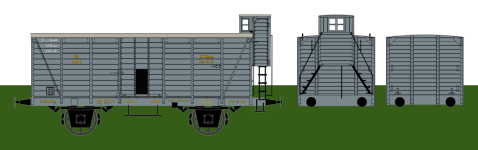

Jubelieret und frohlocket! Unser Sächsischer G3 der laufenden Nummer 316 kommt in einer gebremsten Ausführung! Praktisch auch ein Fensterwagen, sogar mit 48 Sitzplätzen für einfachste Soldaten drin. Allerdings nur Platz Nummer 49 rechts oben mit Fenster ;)
Das Wichtigste:
  • Formneuheit!
  • Sächsischer G3 / lfd. Nr. 316 mit Sächsischem Bremserhaus (Neukonstruktion!)
  • neue Stirnwände mit Sächsischer Verbretterung
  • geänderte, vorbildgerechte Positionierung von Zurüstteilen
  • Korbpuffer und Speichenräder
  • wie immer: farbige Langträger, vorbildgerechte Anschriften, feinster Druck
Fa. Hädl und ich haben viel Geld in die Hand genommen, um dieses Modell möglich zu machen. Mehrere Spritzgussformen wurden komplett neu gebaut. Die erste Auflage wird natürlich die graue Länderbahnvariante. Es gibt direkt drei verschiedene Wagennummern zum Start! Gedeckte Güterwagen kann man bekanntlich nie genug haben!
Sächs. G3 gebremst v3 14872 von 1898_c.png Sächs. G3 gebremst v3 16856 von 1909 ISEG-Farbgebung.png
(Die Vorschau-Skizzen bitte nicht zu ernst nehmen. Die zeigen nur die Farbe und ungefähre Ausführung - gerade bei Bremserhaus und Stirnseiten sind da noch einige Fehlerchen drin.)

Ehrliche Einschätzung: er braucht dringend noch eine Nachbesserung. Die gelbe Schrift m Fahrgestellrah,en wirkt live auch zu groß. Selbe Schriftgröße, wie bei de weißen daneben würde besser wirken. Dann lieber auf den Schatten verzichten. Die Schichten des Resindrucks sind auch mit bloßem Auge zu erkennen, besonders an der Stirnseite. Über dem zweiten Fenster von rechts fehlt auch irgendwie das Material vom Wagenkasten. Druckfehler?!? Das Wappen geht so auch nicht. Zu groß und verschwommen, so dass man die Krone kaum erkennen kann. Vielleicht mal mit Beckert reden, die haben das Wappen als Ätzteil.
Die Güterwaggons sahen dagegen 1a aus.

Die Schrift am Langträger hat witziger Weise fast die selbe Höhe wie bei meinen bisherigen Güterwagen mit schattierten Anschriften - Unterschied 0,03mm ;-) Man könnte sie noch etwas kleiner machen. Die Grenze dabei ist aber nicht der Schatten, sondern die Druckerauflösung (Stichwort: Dithering) und die Frage, bis zu welcher Höhe es optisch gefällig wirkt.
Nein, der Steg ist vermutlich bei der selben Aktion rausgebrochen, bei der auch die Treppchen abgebrochen sind. Beim Zusammenbau vor einer Woche er noch vorhanden. Das Dach hat auch was abbekommen. Auf deinem Foto sieht man, wie eine der Trittstufen oben an der Tür klemmt. Da haben dicke Finger genau an den Treppchen angelangt und den Wagen der Schwerkraft übergeben. Als die Kollegen am ISEG-Stand das bemerkt haben, haben sie die Treppen netter weise daneben gelegt. Kleb ich wieder an.
Das Wappen: ist dir jetzt schon zu schlecht zu erkennen, du willst es aber eigentlich noch kleiner haben?
Ich erkenne die Krone mit bloßem Auge ganz hervorragend. Unter der Lupe sowieso - eben nochmal getestet. Als Ätzteil wäre es schwierig herzustellen - schau dir mal die Zeichnung der Löwen etc. im Original an. Zwischen verschiedenen Farben muss immer eine erhöhte Kante als Trennlinie stehen. Beckert hat zwar diverse Sächsische Wappen, aber dieses habe ich dort nicht gefunden und glaube auch nicht, dass das vorbildgerechter werden würde. Wenn du ein typisches Beckert-Wappen nimmst und links und rechts die Löwen daneben malst bist du übrigens ungefähr bei der Größe dieses Decals :freude:
