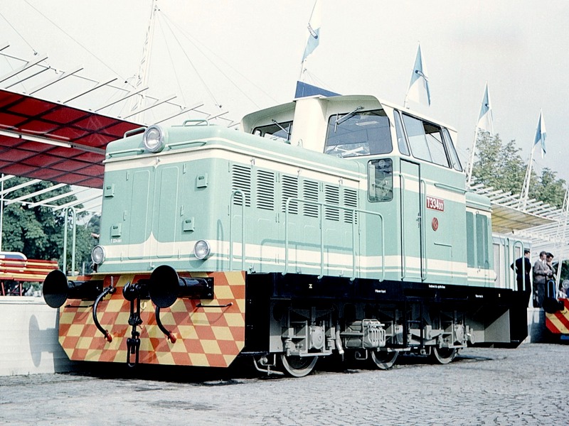

Da hier inzwischen auch viele Freunde der tschechischen Eisenbahn vertreten sind und meine Bildersuche im Netz kein wirkliches Ergebnis brachte seid ihr nun dran.
Da ich gerade dabei bin, eine Zeuke T334 aufzuhübschen suche ich dafür nach Vorbildfotos.
*blauer Lack
*1 schmaler oberer Zierstreifen
*3 schmale Zierstreifen kurz über dem Umlauf
Gab es die überhaupt so im Original?
grübelt der Poldij
Interessanter Link :ja:
Die gesuchte Nummer [T334 050] ist auch zu sehen, in Epoche5/6 in dreckigem Grün. Die Himmelblauen sind aber allerliebst :love:
mfg Poldij

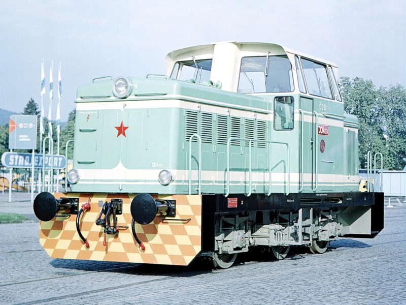

Die Lok auf den Messefotos könnte aber auch grün sein, die Farben sind ziemlich verfälscht. Außerdem sind die Zierstreifen beim Zeukemodell anders. Eigenartig :gruebel:
