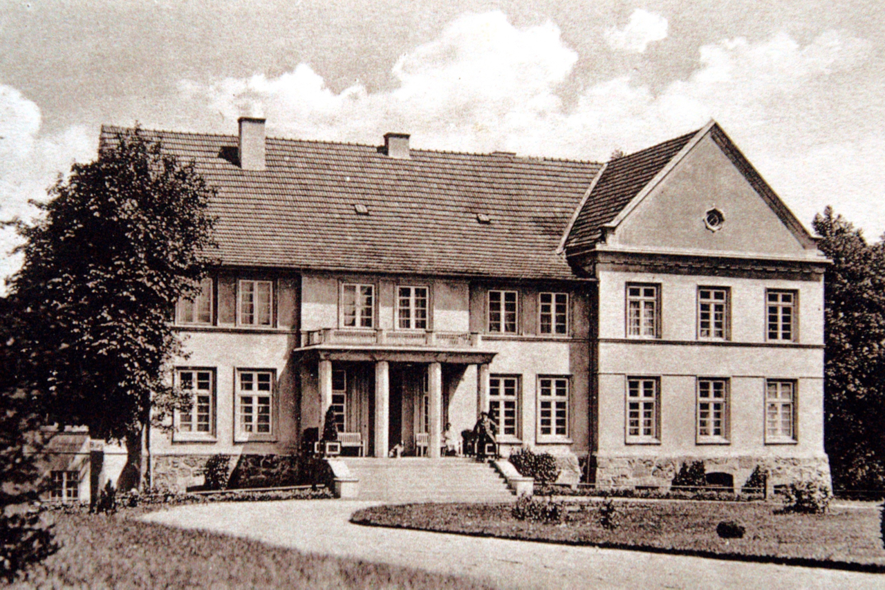

Der Architekt Klaus T. Phobie des Bahnhofes ist durchaus bekannt in dieser Gegend. Natürlich hat dieser auf Grund seines Renommees auch Gutshäuser entworfen. Beispielhaft sei hier Gut Rothen gezeigt. Hier wurden nach Gutsherrenwunsch jedoch nur 4 Säulen verwendet. (...)
Das 1926 erbaute Gutshaus der Familie von Oertzen steht im mecklenburgischen Sternberg. (@andre_simon: Bei obigem Foto von 1934 wären dringend die Bildrechte zu klären.)
Wirkte ein ähnlicher Landsitz nicht etwas zu repräsentativ für die Stedelebener Gegend? Gewiß aber ist der o.g. Architekt nicht Entwurfsverfasser des Großbommelner EG. Diesen Irrtum möge das folgende Zitat aufklären:
