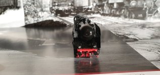

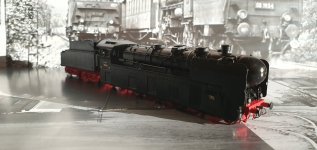

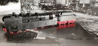

ich habe mir aus dem Bausatz von Dirk Voigtländer die BR03 154 gebaut. Die Lok lässt sich sehr gut bauen, basiert doch alles auf der BR01 von Tillig.
Eine Frage an die Vorbildexperten hier im Board. Die Parabolrauchkammer hat mittig eine Vertiefung. Ist das so richtig, oder muss ich dort nochmal mit Spachtel und Farbe ran?

Das Original hatte dort ein drittes Spitzenlicht.
Hast du den Nachläufer versetzt?
Nein, das habe ich nicht. Ein drittes Spitzenlicht? Muss ich in der Bauanleitung völlig übersehen haben. Kann ich ja noch eine Fischerfunzel anbauen. Vielleicht reicht aber auch ein kleiner Neusilberring aus der Bastekiste und ein kleiner Klecks weiße Farbe.
Danke.
kalle
