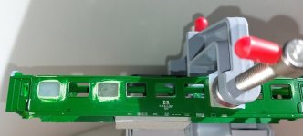

Ich habe mich für die Variante "Silikonvorlage + 2K-Kleber" entschieden und bin mit dem Ergebnis sehr zufrieden.
Ich habe aus einer 3mm dicken Silikonplatte zwei für die Bghw-Modelle 17mm breite Streifen (die passen so genau zwischen die "Verdickungen" rund um die Nachbarfenster) und den Wagenkasten mitsamt der 2 Silikonstreifen in einem kleinen Schraubstock so fixiert, dass der zu verfüllende Bereich waagerecht liegt.
Zum Verfüllen habe ich den "Crocodile-Kraft-Mix" 2K-Kleber verwendet - dieser ist nach wenigen Minuten formstabil und nach ca. 1 - 2h ausgehärtet.
Ein nachträgliches Verspachteln ist gar nicht oder nur in ganz geringem Umfang erforderlich.
Diese Technologie hat mich vollumfänglich überzeugt.

FD851
Habe ich das richtig verstanden?:
  1. Silikonplatte an der Außenseite als "Schalung"
  2. waagerecht ausgerichtet, so dass die Platte unten ist
  3. Fensteröffnung ausgegossen mit 2K-Kleber
  4. nach Härten Silikonplatte wieder ab
  5. ggf. etwas nachschleifen außen
  6. fertig
Weil GSA schrieb in #14 etwas von Silikonabguß. Das wäre aber ein anderes Verfahren. Richtig?

Drück sich so ein Silikonteil nicht zu weit rein? Wäre da eine Platte oder ein Klotz auf Polypropylen nicht sinnvoller? Da bleibt auch nix haften, aber die Oberfläche ist bündig.
@ Per,
ich habe eine 3mm dicke Silikonplatte verwendet, da drückt sich nichts ein. Voraussetzung ist natürlich, dass die "Wülste" rund um die zu verschließenden Fenster völlig plan abgeschliffen wurden und die Silikonplatte auf der Außenseite der Seitenwand völlig plan aufliegt...
Und dann ist halt noch wichtig, dass ein schnellhärtender Kleber verwendet wird, damit dieser auf der Innenseite des Wagenkastens nicht übermäßig breit läuft. Der bereits angesprochene "Pattex-Crocodile" ist da sehr zu empfehlen.
Bilder folgen bei "besserem Licht".
FD851
Könntest Du bitte die Fotos unkomprimiert einstellen. Mich würde das Thema schon interessieren..viel sehe ich aber nicht. (Brille geputzt)
Johannes
