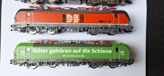

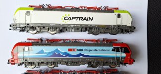

Vectrons - Piko und Tillig im Vergleich
Beim Vorbild vor allem die Leistung. Vectron 6,4 Megawatt, Smartron 5,6 Megawatt. Von Außen ist als erstes der "Kühlergrill" als Unterschied auffallend.
