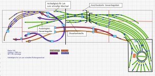

So, sehr schön, dann werde ich mich mal "rechtfertigen";). Ich habe über ein Jahr nur geplant, bin kein Eisenbahner und sehe alles nur aus der Sicht eines Modellbahner's:schiel:.
mir fehlt, ist ein Ausziehgleis für längere Nichtwendezüge
In dieser kleinen Stadt fahren die Züge nach dem Umsetzen gleich weiter. Der etwas größere Ort konnte leider nur mit einem Kopfbahnhof erschlossen werden;). Der Städteexpress kommt dort nur vorbei weil er in meinem Besitz ist:).
Ich sehe 3 kurze Anschlußgleise

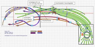

Es gibt eine Anschlussbahn rechts oben hinter der Brücke welche ein Tanklager und ein kleines Industriegebiet bedient. Der Kesselwagenzug muss geteilt werden und dann in Teilen abtransportiert werden. Das passiert etwa 2 x am Tag. Gleichzeitig werden die gelehrten Waggons zurück geholt und wieder, auf dem zweiten Gleis zusammengestellt. auf dem dritten Gleis wird derweil der Güterzug geteilt.
Das ausziehgleis für die Anschlussbahn ist links nach der Brücke. Die beiden kurzen Abstellgleise sind eine Dieseltankstelle. Plan mal auf die schnelle gekennzeichnet:

Sehe ich das richtig, dass Rangiergleise die Bahnhofsein-/ausfahrt queren?
Ja, genau so etwas möchte ich Diskutieren, aber ich sehe halt keine andere Lösung:oops:
Schreib doch mal bitte eine Gleis- und Weichenbezeichnung an jedes Gleis und an jede Weiche
Werde ich bei Gelegenheit machen, wird aber immer unübersichtlicher, ist in dem Programm echt nicht leicht zu machen😢
Direkt unter den Weichen? Das glaub ich nicht.
eigentlich sind die beiden Trennungen unter keiner Weiche:fragen:

Ich gebe dir recht und mein Lastenheft ist eigentlich ein Kopfbahnhof der es verdient einer zu sein und reichlich Aufgaben stellt. Er hat 4 Bahnsteiggleise, 3 Gütergleise (könnten sicher mehr sein, ja) und für die Loks ist auch alles da. Ich muss gestehen dass mich eine Drehscheibe mit Ringlokschuppen einfach fasziniert und auch schon vorhanden ist:oops:. Zuglängen sollen glaubhaft sein und ab und an auch mal zu sehen sein.
Thema Landschaft ist Gebirge mit Flusstal, Straße und Bahntrasse die sich dort noch mit einfügen muss. Ich habe jetzt keine richtige Ahnung wie ich das im Gleisplan darstellen soll:rolleyes:. Die Ortschaften und Industrieanlage werden leider nur in der Kulisse ihren Platz finden. Ich habe mir viele Anlagen im Internet und auf Ausstellungen angeschaut. Dort habe ich festgestellt, dass eigentlich alle irgendwelche kleinen und große Kompromisse eingehen müssen. Felsen und Stützmauern sind da die Regel. Ich werde trotz allem versuchen so wenig wie Möglich davon einzusetzen.
Kommt es eigentlich in der Realität vor das eine Anschlussbahn die Bahnhofseinfahrt/Bahnhofsausfahrt quert und muss dies Signaltechnisch besonders geregelt werden?

@uwe-60 wenn du die Anlage automatisch mit dem Kopfbahnhof betreiben möchtest, würde ich sämtliche Anschlußbahngleise neben der Hauptstrecke in den Bahnhof führen und nicht die Hauptstrecke kreuzen lassen. Und Güterzüge fürs Tanklager würde ich seltener fahren lassen, also 2x die Woche auf die Modellzeit gerechnet. Wie willst du die Güterzüge automatisch fahren lassen, erst wenn diese von dir neu zusammengestellt sind und eine neue Lok angekuppelt ist oder soll das komplett von selbst funktionieren?
Und das Ausziehgleis liegt links unten. Da wird fürs Rangieren einmal die komplette Bahnhofseinfahrt zu gemacht.
Die Züge sollen teilweise automatisch aber auch von Hand (Güterzüge) in den Bahnhof einfahren. Ja, 2 x die Woche reicht natürlich auch;). Alles was mit umsetzen im Bahnhof stattfindet ist natürlich von Hand. Die Ausfahrt soll dann meistens schon das System übernehmen. Für die Zufahrt zur Anschlussbahn sehe ich irgendwie keine andere Lösung:confused:.

Wenn du die linken Industriegleise an den Bahnhof unterhalb der Hauptstrecken anbindest (rot markiert) kommst du ohne die Kreuzung der Strecken aus. Deine Dieseltankstelle würde ich auch eher ins BW setzten anstatt der aktuellen Lage. Oder soll das eigentlich das Tanklager sein ? Dafür finde ich die 2 Gleise zu kurz.
Nein zum Tanklager geht es oben rechts unter der Brücke durch, dort sind dann 2 oder 3 Abstellgleise geplant, siehe auch vorherige Gleispläne. Ich habe hier nur mal eine einfache Übersicht erstellt.
