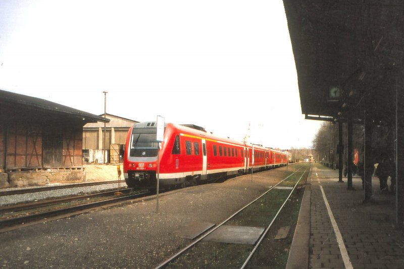

Die Seite zum Gleis 1 hin fällt zu steil ab. Die sollte viel flacher sein und die Schüttung kann bis zur, im Bild rechten, Schiene des Gleises 1 reichen.
Schau mal zum Beispiel hier.
Ha, gleich wiedererkannt - Hermsdorf-Klosterlausnitz vor der "Modernisierung". (Rückbau) Heute gibt es hier noch eine Weiche.
