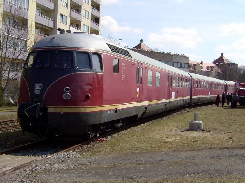

Ich denke, dass es ein VT 12.5 ist. Ich habe mal zwei Bilder von einem VT 08 und einem Vt 12.5 herausgesucht und festgestellt, dass nach deiner Fensteranordnung im Motorwagen es kein VT 08 sein kann.
VT 08
VT 12.5

Jo, stimmt, VT 12 ...
Der hat die Doppeltür.
Ich habs aber bei einer gelassen.
Bilder vom Steuerwagen und den Mittelwagen mit Mitteleinstieg sind leider recht selten.

Leicht zu unterscheiden: Waggons mit Mitteleinstiegstüren = VT12.
Grüße Achim
Laut den Bildern im Heft "Bahn Baureihen 5, Eierköpfe VT08+VT12" liegst Du damit richtig. Außerdem hatten die Mittelwagen auch jeweils einen 1. Klasse-Abschnitt über drei Fenster am Wagenende.
