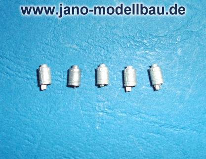

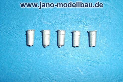

Sinnvoll wären auch Fässer für das Dosierungsmittel – hinten auf den Tender. Möglichst als Gussteil aus Metall...
Da kann man sich aber super bei JANO bedienen:
http://www.jano-modellbau.de/images/JANO-103 001p800Z.jpg
http://www.jano-modellbau.de/images/JANO-115 001p800Z.jpg
http://www.jano-modellbau.de/images/JANO-105 001p800Z.jpg

@PaL: mit "verschiedene" meine ich ja auch das - Mülltonne, Eisenfaß, Holzfaß, Fetteimer ebenso ... daher ist meine Anfangsidee mit dem Kombi-Teil ja auch nicht zu gebrauchen und gehört daher in die ... Deckeltonne, die sich nach unten verjüngt ...

Schönes Detailfoto der Aschetonne: ist das eine TT-Tonne von Jano ? Sieht nämlich schnuckelig aus !
