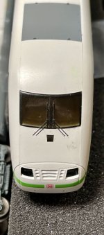

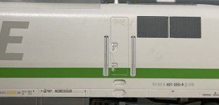

Heute kam die "Reparatur" aus Sebnitz. Platine und Motor getauscht. Und wieder feinste Lötarbeit und wieder Lötpads überbrückt. Und verdreckt. Und zerkratzt. Und irgendwie geschafft, dass er vorne nicht mehr schliesst.
Ohne Worte. :-(
Ich hab das mal an Tillig geschrieben. Ob die uns den verunstalteten Zug umtauschen? Wir sind sehr traurig...
