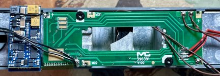

Einen schönen heiligen Abend allerseits!
Der Weihnachtsmann brachte dem kleinen Lokführer das Set 01368 und 2x ESU SoundPilot 5 micro PluX16.
Aber unerwartete Probleme tun sich auf und der heilige Abend endete nun in Tränen. :-(
Im Triebkopf kann ich Decoder auslesen und auch schreiben - leider ist der Sound total verrauscht, jedoch mit ALLEN Decodern (aus anderen Tillig Traxx geborgt) und NUR im ICE Triebkopf.
Aber, und das ist der absolute Showstopper:
Zu 95% zirpt es nur fürchterlich, wenn ein Decoder in den Dummy gesteckt wird. Egal, welcher, ob Sound oder nur Lokdecoder. Und plötzlich geht es für eine kurze Zeit. Beim nächsten Decoderwechsel oder erneuter Gleisspannung nur noch wildes zirpen und die Decoder werden knallheiss. Mechanisches Bearbeiten während dieser Zeit führt zu Änderung der Zikadentonhöhe, sonst zu nichts.
Die Platine ist wirklich nicht schön angelötet worden - fällt jemandem mit geübtem Auge optisch etwas auf, was nicht sein darf? An M02 der dicke Flatschen sieht mir verdächtig aus, aber ich kenne die Platine nicht, weiß nicht, ob die das so ab kann.
Die Platine(n) sind 396391 V:00
Vielen herzlichen Dank!
PS: Warum hält sich eigentlich Tillig anno 2022 immer noch nicht an die NEM 658 aus 2015 und lässt den vorgeschriebenen Abstand neben dem Plux12-Sockel, um auch Plux16 Decoder einbauen zu können?! Entweder muss man den Zinkrahmen wegfräsen oder die überstehenden Decoderbeinchen abknipsen. Es könnte so einfach sein :-(

Um Gottes Willen, wer hat sich denn da versündigt? So darf das auf keinen Fall sein, mit diesem Pflatsch werden ja mehrere Leiter verbunden. Das "Zirpen" ist die Digitalspannung und dürfte normalerweise gar nicht hörbar sein. Das kann man z.B. hören, wenn man ein Triebfahrzeug analog auf ein mit Digitalspannung versorgtes Gleis stellt. Das ist auf längere Zeit "sehr ungesund" für den Motor und sollte sofort abgebrochen werden!
Auf dem Bild erkenne ich aber keine Schnittstelle. Ist das nicht einfach die analoge Platine des ICE? Kenne diesen im Speziellen leider nicht genau. Und wenn ein Decoder "knallheiß" wird, kann es durchaus sein, dass dieser bereits gehimmelt ist auf Grund falschen Einbaus.
Da sollte sich ein Fachmann ansehen, aus der Ferne kann man da leider nichts genaues sagen!
Hallo Mitropa,
das sieht so aus, als wenn der unbenutzte Motoranschluß M2 Verbindung mit einer Gleisseite hat.
Bei nicht montierten Decoder die Motoranschlüsse M1 und M2 auf Verbindung zu beiden Gleisseiten prüfen, dies sind die beiden Lötstellen :heiss:
Es darf keine Verbindung bestehen.
Unbedingt die Lötstelle des Gleisanschlusses (neben M2) erneuern.
Die Verbindung einer Motorseite zum Gleis ist eigentlich der Decodertod.
Jetzt macht @Mitropa mal keine Panik. Schließlich ist Weihnachten und sollen die Tränen des kleinen Lokführers schnell trocknen. Ob der Decoder noch lebt, ist ja schnell zu prüfen, indem man den Decoder im Decoder-Tester oder notfalls einer anderen Lok testet.
Der Hinweis auf die unfassbar miese Lötstelle ist aber richtig. Das muss schnellstens korrigiert werden. Wo bist Du denn gerade? Gibt doch sowohl bei Prerow, als auch bei Pankow ausreichend Modellbahnfreunde, die helfen könnten.
Dann würde ich + auch gleich noch einmal nachlöten, sieht genauso schlimm aus. Das soll so original aus Sebnitz gekommen sein ?
So etwas habe ich von dort noch nie gesehen.

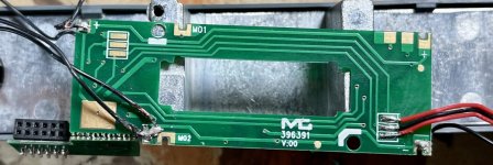

Guten Morgen, vielen Dank für die Antworten.
Ja, das kam exakt so aus der Verpackung, ob die nun in Sebnitz oder China so arbeiten, entzieht sich meiner Kenntnis. Jedenfalls sieht das aus, als hätte der Lehrling an seinem ersten Tag das verlötet. Auch viel zu lange den Lötkoleben draufgehalten, die Isolierung der Litze ist überall 1cm weggeschmolzen.
Eigentlich würde ich sowas spontan sofort zurückschicken wollen, aber wenn es nur die beiden Lötstellen sind, kann ich zunächst versuchen, es selbst zu fixen, also entlöten, reinigen und neue Litze dran. Wenn es dann immer noch nicht geht, muss er zurück zur Donnerbüchse. Schlimmer als vorher kann es dann nämlich auch nicht aussehen.
Die getesteten Decoder funktionieren alle noch, sie laufen in Tillg Traxxen, da haben wir noch mal Glück gehabt.
Sodele, vorher - nachher Bilder anbei.
Jetzt kann ich die Decoder ansprechen und es funktioniert so, wie es soll. Die 4 rechten Beinchen der Plux16 Platine hab ich abgeknipst.
Nun müssen wir uns nur noch etwas einfallen lassen, wie wir es hinbekommen, dass die Decoder auch nach dem Aufstecken der Gehäuseoberteile a) passen (fast 1mm zu lang die Dinger) und gleichzeitig b) nicht aus ihren Next18 Adapterplatinen herausgedrückt werden.
Und: Es muss dringend ein besseres Soundprojekt her, das bei ESU.eu verfügbare ist sowas von oll. Also wenn jemand eines hat, wäre ich sehr dankbar.
