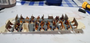

Neben dem Ablöten der Motoranschlüsse muss man auch die beiden Schrauben unten am Rahmen entfernen, um an die Inneneinrichtung zu gelangen.
Als Beispiel häng ich meine Inneneinrichtung mit an.
