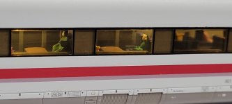

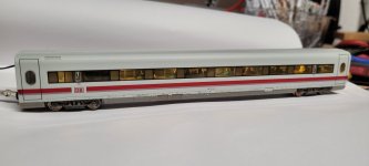

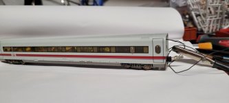

Hallo, gibt es schon praktische Erfahrungen mit den Inneneinrichtungen von Bahntasie hier?
Ich hab jetzt mal probeweise einen 1.Klasse-Wagen ausgerüstet, siehe Bilder. Die Beleuchtung ist erst mal nur provisorisch. ich finde aber, der Wagen macht schon mal einen viel besseren Eindruck als der komplett dunkle... Wird eine Menge Arbeit machen, den ganzen Zug so umzubauen... 😰
Viele Grüße,
Tom

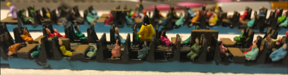

...ich nehme N-Figuren, die passen besser zu den Sitzen. (ICE 3 unten) Wir sind ja nicht alle 2m groß...
