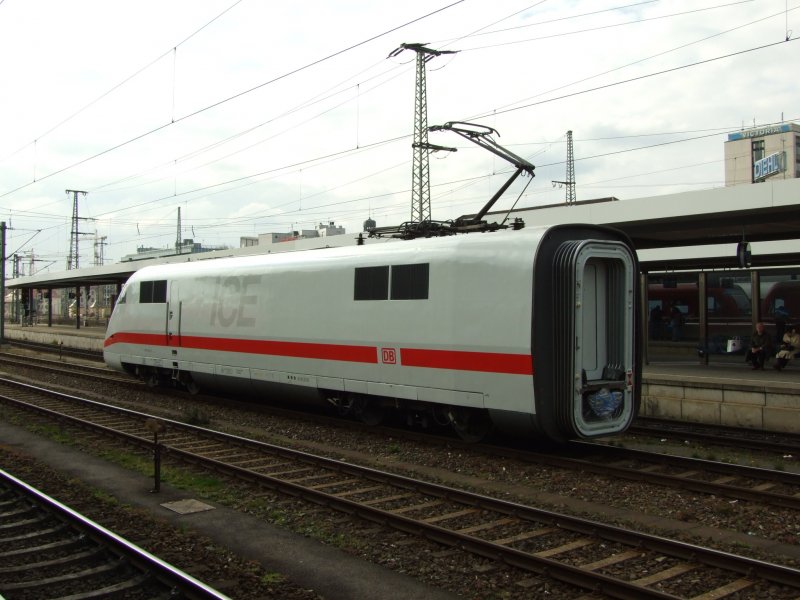

Ich hänge mich mal an diesen Thread an. Die Windabweiser, bei Tilligs Modell fester Bestandteil der Stirnwände, sind bekanntermaßen nur für die Anfangszeit des ICE 1 vorbildgerecht. Ich hatte keine Lust, an allen Teilen die Abweiser zu entfernen und habe stattdessen Stirnwände ohne Abweiser konstruiert. Da die Teile im Kupplungsbereich dadurch etwas unstabil werden, habe ich das Material verstärkt und die mittige untere Rastnase durch zwei außen liegende ersetzt.
Von dem Gedanken, auch den Faltenbalg durch einen "unkastrierten" zu ersetzen, habe ich mich verabschiedet. Die Kupplung schwenkt bei den Mittelwagen fast bis zur Außenseite des Wagenkastens aus. Ließe man den Faltenbalg mit der Kupplung ausschwenken, läge er in Kurven außerhalb des Wagenkastens.
Anbei ein paar Bilder vom Auslieferungszustand des Tilligmodells und zum Vergleich von ersten "Anproben" der neuen Stirnwände.
Andi

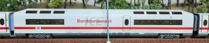

Ich weiß nicht, warum Tillig diese Lösung mit federndem Faltenbalg gewählt hat. So wie es eventuell gedacht war (Faltenbälge berühren sich), hakt es bei Kurvenfahrt zumindest im Schiebebetrieb. Deshalb verbaut Tillig seit einer Weile offenbar auch die längeren Kupplungen. Fehlt der Windabweiser, fällt zudem stärker auf, dass der Faltenbalg vor der Rückwand "schwebt".
Ich habe mich nach Sichtung einiger Vorbildfotos mal an einer Rückwand mit festem neuen Faltenbalg versucht. Zur leichteren Lackierung könnte man den Faltenbalg auch separat drucken. Da hinter den Türfenstern der Quersteg im Gehäuse sichtbar wäre, habe ich dort das hochgeklappte Trittblech nachgebildet, so dass es diese Stelle verdeckt.
Andi
So, Fahrtest auch ɓestanden. Der 353er Radius macht unter Verwendung der kurzen Kupplungen auch geschoben kein Problem. Die Bilder zeigen die oben vorgestellte Variante im Vergleich zur aktuellen.
Etwas Kopfzerbrechen bereitet mir der Halt im unteren Bereich. Im Bodenteil gibt es keine Kante, an der sich die Rückwand festkrallen könnte. Ist das Teil minimal verzogen, steht es ab (siehe Boardrestaurant). Ich denke, wenn man es in warmem Wasser so richtet, dass es etwas "Spannung" hat, liegt der untere Bereich aber an.
