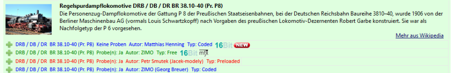

Du musst schauen, welcher Typ der Sound ist. "Free" heisst kostenlos, da sollte kein Ladecode nötig sein. "Coded" heisst, du musst ein kostenplichtiger Ladecode bei der Anbieter kaufen. "Preloaded" bedeuted dass du ein Decoder mit aufespieltem Sound bei der Anbieter kaufen musst.

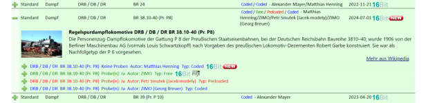

Ich habe heute morgen echt an mir gezweifelt, daß ich das falsch gelesen habe. Jetzt zu Hause am Rechner folgendes Bild

Dann spielt dir dein Browsercache ein üblen Streich. Solltest Du mal leeren und die Seite neu laden.
