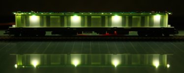

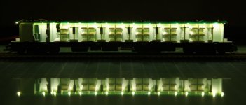

Also an einer praktischen Lösung für die Beleuchtung und Stromabnahme mit aktuellem Material wäre ich auch interessiert.
Ich hatte mir Peho- Lagerbuchsen (bedrahtet) bestellt, und heute bei dem ersten Wagen eingebaut. Dazu passende Modemüller-Achsen (mittig isoliert) eingebaut und die Stromabnahme funktioniert schon mal super!
Zur Zeit bin ich noch in Kontakt mit Roland Weber zwecks passender Beleuchtung !
Danke für den Zwischenstand, halte uns bitte weiter auf dem Laufenden! Könnte für mich ein schönes Winterprojekt sein, meine RZD-Wagen auszuleuchten 😉
So, neuester Stand:
Habe mir in der Slowakei die besagten Lichtdecoder bestellt! Sie passen perfekt, lediglich von der Inneneinrichtung muss etwas abgeschliffen werden. Der erste Wagen ist fertig!

Dankeschön für den guten Tipp. Die Jungs aus der Slowakei haben echt eine sehr schöne Lösung!
Per Zufallsgenerator schalten sich sogar die einzelnen Abteile, sofern programmiert, von allein ein und aus!
Tolle Technik!👍

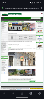

Irgendwie komme ich mit dem o.g. Link nicht klar - könnt Ihr nochmal den Shop verlinken? Und bekommt man eine deutsche oder wenigstens englische Anleitung dazu?
Danke, sieht komplett anders aus, als nach dem ganz oben stehendem Link 😀

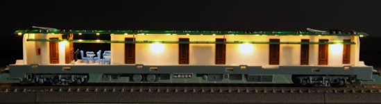

Typ WL120A4 (für LS Models WLABme) konnte ich leider nirgendwo verfügbar finden. Laut Hersteller ist diese Version nicht mehr im Angebot da die Verkaufszahlen sehr schwach waren. Vielleicht könnte die Version für Tillig WLAB mit 12 Abteilen verwendet werden. Ich habe manche hier, falls einer von euch ein Bild des offenen LS Model Wagens von oben machen kann, dann kann ich die LED Positionen vergleichen.

Peter Lizica (also Firma PeLi) teilte mir per E-Mail mit, daß er die Lichtdecoder WL120 A4 seit längerem nicht mehr herstellt, da die Nachfrage zu gering ist.
Er gab mir den Tipp, in dem Laden:
www.modelovazeleznica.sk
ATaC s.r.o.
Teholnà 9a
91701 Trnava
Slovensko
zu bestellen, da die wahrscheinlich noch Restbestände vorrätig haben.
Dort habe ich vier Stück bestellt, telefonisch nachgefragt, bezahlt und ruckzuck erhalten.
Ganz einfach....
Da habe ich wohl richtig Glück gehabt!

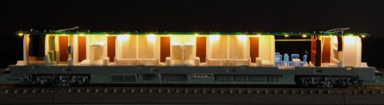

Mein RZD- Schlafwagenzug ist jedenfalls fertig!
Und der Zufallsgenerator funktioniert auch!
Anhang anzeigen VID-20240923-WA0008.mp4
Das ist die Nachtschaltung, da war nur die gedimmte Gangbeleuchtung an , eventuell mal das Dienstabteil beleuchtet!
