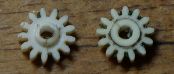

So schnell geht es manchmal. Ich habe mich jetzt entschieden die Lok auseinanderzunehmen, Ein entsprechener Bericht in einem anderen Alten Thread machte mir mut. Das war auch einfacher als gedacht.
Nun liegen die Zahnräder vor mir
Durchmesser 6 mm / 13 Zähne
Bei genauer Betrachtung sieht man auch, dass beide gerissen sind und wohl deshalb nicht mehr auf der Welle halten. Nun bin ich am überlegen. Kann man die beiden (und die Welle auf die sie gehören) gründlich entfetten und mit einem tröpflein gut fließendem (spaltfüllenden) Sekundenkleber auf auf die Welle kleben? Würde das einigermaßen zuverlässig länger halten?
Oder wo kann man sich ggf. passende Zahräder bestellen ?
hilfreiche Hinweise hochgradig erhofft :)
beste Grüße
Michael
Im Notfall geht das, habe ich schon gemacht. Bei Gützold BR 118 in H0. Allerdings haben die alten Schätzchen danach nicht mit schweren Zügen km geschrubbt, sondern sind wieder in der Kiste verschwunden. Also steht der Langzeittest aus.
Wenn du neue ZR kriegst, nimm lieber die! Sind die aus Plaste, würde ich dringend dazu raten, die Bohrungen so aufzureiben, dass sie sich gut aufschieben lassen und die dann dort verkleben. Dann können die Wellen die Zahnräder zukünftig nicht mehr sprengen. Mache ich bei gesprengten Zahnrädern immer so.
Grüße, Wolf
Wenn die Zahnräder aus POM gefräst sind, braucht man nicht ernsthaft über Kleben nachgrübeln. Im Einzelhandel beziehbarer hält nicht und den dafür geeigneten Klebstoff holt sich keiner freiwillig nach hause.
Ja, den mit P.
Der Kleber füllt den Spalt in der Bohrung aus und sorgt für festen Sitz, mehr nicht. Mag sein, dass er POM und auch andere Kunststoffe nicht anlöst und das ist auch gut so. Messing und Stahl löst er auch nicht an.
Auf glatten Wellen lassen sich Zahn- und andere Räder nachträglich noch verstellen und sind dann immer noch fest genug. Das ist hier kein LKW-Getriebe.

Ja, das mit dem Kleben erschien mir dann aber auch ein bisschen gewagt. wäre schon doof, wenn ich alles wieder zusammenbaue und nach ein paar Runden auf dem Gleis wirds wieder locker. Die Weinert-Zahnräder wären mit 3 mm Breite zu breit, dann wäre das Seitenspiel der Räder im Laufwerk gleich Null, die Originale haben nur 1 mm und so habe ich sie schon estern in dem ersten verlinkten Shop bestellt.
Und ob ich die dann - wie RAW-Wolf empfahl leicht aufreibe und dann doch verklebe? mal sehen, wird noch etwas dauern bis die kommen ,

Die Messingzahnräder von dem Shop sind von der Toleranz her so, dass sie sich drehen. Die aus POM müsstest Du aufpressen können.
Die Welle hat - falls ich mich nicht vermessen habe - 1,5mm
und ich habe die POM bestellt, war auch Kunststoff drinnen....

Kleben im eigentlichen Sinn, also Herstellung von Adhäsion zwischen Klebstoff und den beiden zu verbindenden Oberflächen, wird an der zu geringen Oberflächenenergie dieses Kunststoffs scheitern. Es kommt keine ausreichende Benetzung zustande.
Was ich machen würde, sofern beidseits der Zahnräder genug Platz vorhanden ist: Herstellen von Stoffschluss zwischen Radsatzwelle und Klebstoff einerseits und Formschluss zwischen Klebstoff und Zahnrad andererseits.
Dazu die Naben der gerissenen Zahnräder mit radialen Rillen versehen (mittels Dreikantfeile o.ä.) und die Zahnräder wieder richtig auf den Radsatzwellen positionieren. Dann beidseits der Zahnräder einen geeigneten 2K-Klebstoff auftragen (Epoxidharz oder Methylmethacrylat), so dass eine Art Kehlnaht entsteht.
Das sollte für die kleinen Momente und Scherkräfte ausreichen.

-ich will dir nicht die Hoffnung nehmen--ein Klebeversuch kann nicht schaden--aber die Zahnräder bestehen oft aus einer Plastevariante die sich hartnäckig gegen jeden Klebeversuch wehrt-----der Klebstoff liegt dann als dünne Haut auf de Bauteil und bröselt ganz leicht ab.
