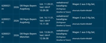

Von denen ROTlingen bräuchte ich mal ein Datenabgleich.
Nach Betriebsnummer:
  1. Gattung mit hochgestellter Bauartnummer,
  2. komplett Beheimatungsanschriften,
  3. alle Revisionsdaten aus dem Raster.
Ist für die WIKI.
zu #1

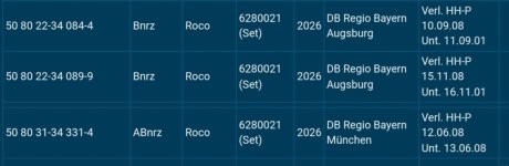

Die Schnörkel hinter den Buchstaben sind mir zu klein. Sind die wichtig? Ich bin schon bei den kleinen Buchstaben raus, welche Teile vom Modell vorbildgerecht an- oder abgebaut werden müssten.
zu #2
Fehlt da was? Mehr hab ich nicht gefunden.

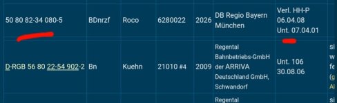

Die Wagennummern waren am Modell nicht unterstrichen.
Ausnahme Steuerwagen, da hab ich es vergessen im Wiki zu unterstreichen. (weil vom Notizzettel abgeschrieben)
zu #3
Die Ornamente im Raster konnte ich nicht eindeutig entziffern und habe es daher weggelassen. Es könnte KKROX sein, oder so ähnlich.
Das 2008-er Datum steht aber über dem Raster, unterhalb der weissen Zierlinie.
Untersuchungsdaten z.B., denn die Beschriftung ohne Einstellerkennzeichnung passt beim BDnrzf nicht zur Katalogangabe(Ep.6).
Epoche VI war für mich Bestellgrund.
Die Einzelverpackungen der Modelle tragen keine Artikelnummern. Es gibt nur den Einleger im Set mit Artikelnummer. Die Zuordnung #1, #2, #3 erfolgte auf welcher Grundlage? Katalogfoto mit Fotomontage anderer Modelle?

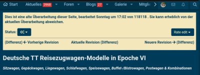

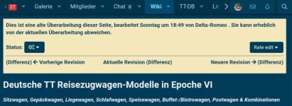

@Mika Du hast ja leicht reden und machst Dir nie die Finger schmutzig, wenn's um die WIKIs geht. Im Gegenteil, Du schmeißt da manchmal Daten rein, die überhaupt nicht am Modell stehen und ignorierst somit bewusst, was am Anfang jeder WIKI/Tabelle steht:
  • Eingetragen sind ausschließlich die Anschriften & Farben am Modell, egal ob diese korrekt sind oder nicht.
Du bist auch in den letzten Jahren immer wieder am Rumningeln. Erst waren es die Farbennamen. Ok, hab ich eingesehen und alles nach RAL umgeschrieben, wo es überall möglich war. Da wo es nicht ging hab ich vermerke gesetzt.
Wir sind hier aber nicht an einer Fakultät, Universität oder sonstigen wissenschatlichen Institut - wir sind hier in einem Modellbahnforum, dass sich mit einer speziellen Art von Spielzeug beschätigt und da muss man keine Wissenschaft daraus machen, wie ich finde!
Jetzt kritisierst Du also meine 10k Formatierungszeichen. Mit Verlaub, diese machen die Tabelle erst lesbar. Ohne die Formatierungszeichen wirken die WIKIs überladen und unleserlich. Das war zumindest mein Empfinden als ich 2017 mit dem Bearbeiten der WIKIs für Triebfahrzeuge und Reisezugwagen angefangen habe.
Ausnahme Steuerwagen, da hab ich es vergessen im Wiki zu unterstreichen. (weil vom Notitzzettel abgeschrieben)
Wittenberger Kopf, ist das nicht Tilligs Variante?
Du hast gute Einträge gemacht @118118. :) Ich hab mich tatsächlich bei den Unterstrichen von der Fotomontage irre führen lassen und bei der Steuerkopfart hab ich tatsächlich nach Copy+Paste nicht aufgepasst vor dem Speichern und hab's grad geändert.😅
Ja da hast Du recht. Roco hat das leider nicht. Piko und Tillig hingegen schon. Die Zuordnung soll als Orientierung dienen, so wie die Fahrzeuge in der Verpackung liegen, wie der Verbraucher es beim Auspacken vorfindet. Nun hab ich nicht jedes Set immer bei mir und da greife ich erstmal auf die Bildcollage zurück, solange bis ich dann doch das Set in der Hand halte.
Lieber Delta-Romeo,
Das ist mit Verlaub der größte Blödsinn, den du hier von dir gibst! Bevor du dir das Wiki unter die Finger gerissen und mit Formatierungszeichen versehen häst, war ich sehr wohl dort aktiv. Nahezu alle Modelle ausländischer Reisezugwagen der Epoche 4, die zwischen 2013 und 2017 kamen aus meinen Fingern. Deswegen steht bei einigen Einträgen noch immer Beitragende: Mika, Delta-Romeo, ...
Geendet hat es, als ohne Absprache und Berücksichtigung der vorhandenen Einträge die Formatierungszeichen mehr wurden als der Inhalt.
Genau: DEIN Empfinden. Was andere empfanden, als plötzlich jemand ungefragt Regeln aufstellte, einfach Einträge zerstörte etc. hat dich nicht interessiert! Ich will nicht wissen, wer diesen Beitrag: https://www.tt-board.de/forum/wiki/...n-von-Reisezugwagen-Modellen-Epoche-4-Ausland ins Nirvana schickte. Formatierung ist sicher als Datensicherung/-wiederherstellung. Ja, auch ich habe Datenverluste produziert, habe den Schäden aber behoben. So entstand der ČSD-Reisezugwagen-Eintrag als Abspaltung aus den "Ausländischen Reisezugwagen". Und nein: ich krame die Daten von PKP, CFR, BDŽ nicht mehr hervor. Ist ja sowieso nicht den Vorgaben einzelner entsprechend. Sollen die die Daten wiederherstellen, die sie vernichtet haben!
Mit Formatierungszeichen wird es nicht leserlicher; vielmehr geht Platz verloren. Deswegen auch aus einem Eintrag inzwischen dreivierfünf. Dazu der Zwang bestimmter Schriftgrößen statt den Browser wählen zu lassen. Lustig sind Formatierungsanweisungen, die geöffnet und geschlossen werden, ohne dass dazwischen ein Zeichen steht.
Ich habe garantiert nie auf RAL-Farbnamen bestanden. Ganz im Gegensatz zu denjenigen, die ab 2017 eigene Regeln allen verordneten.
