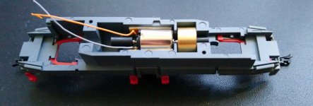

Man kann sich auch mal selbst Gedanken machen ein Problem zu lösen. Eine meiner Freelance Lösung für ein solches Problem. Gut ein anderes Modell, aber komplett fertige Umbausätze habe ich noch nicht verbaut.
