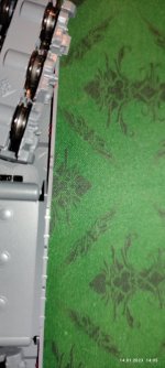

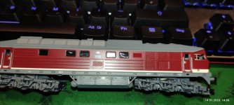

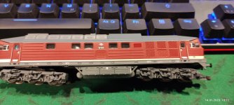

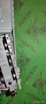

bei meiner 132 bekomm ich das Gehäuse nicht richtig drauf bzw. zu.
Auf einer Seite gehn die Rastnasen einfach nicht über den Rahmen.
Kann man drücken wie man will das Gehäuse scheint schon aufzusitzen und geht nicht weiter runter zu drücken.
Gibts da irgend nen Trick? Oder Montags Modell?

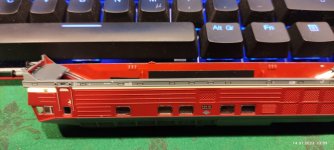

Im Gehäuse innen gibt es die Verglasung eines Maschinenraumfensters. Das muss in den größeren der beiden ausgesparten seitlichen Rahmenausschnitte /Führungsnuten.
Drehen schon probiert, da geht das Gehäuse auf einer Seite garnicht runter zu drücken sondern klemmt so auf der Hälfte.
Laut Produktfoto ist es auch richtig rum drauf bei mir.
Auf nem Foto sieht man halt nen Spalt zwischen Gehäuse und den Tanks? Aber nur auf einer Seite.
Und je nachdem wie man das Gehäuse runter drückt ist mal die eine oder andere Seite, klemmt also nicht auf einer Seite weil da was wäre oder so?

Hatte ich auch, in Verbindung mit deutlich sichtbarem schief stehen auf dem Gleis. Würde ich nicht selbst beheben, ist eine ganz klare Gewährleistungsangelegenheit.
Also das Gehäuse passt nur in einer Richtung weil ...
"Im Gehäuse innen gibt es die Verglasung eines Maschinenraumfensters. Das muss in den größeren der beiden ausgesparten seitlichen Rahmenausschnitte /Führungsnuten."
Und auch ohne diese Lichtabdeckungen geht das Gehäuse einfach nicht drauf auf einer Seite ?
Das lässt sich nicht weiter nach unten drücken, auch nicht wenn man das Gehäuse etwas spreitzt damit die Rastnasen drüber rutschen könnten 👍
Ob das Teil ab Werk richtig zu war keine Ahnung, hab ich bei der Sichprüfung nicht drauf geachtet.
Das Gehäuse muss auch nur in einer Richtung passen. Lüfterseite dorthin, wo zwischen Tank und Drehgestell die kleinere Lücke ist. Siehe auch Vorbild.

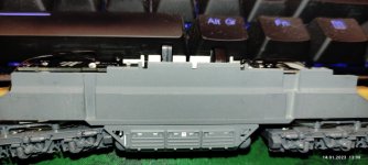

Dann ist die Frage, ob Du die Platine demontiert hattest? Wenn sie nämlich nicht wieder richtig flach auf dem Rahmen sitzt (Kontrolle auch der Motorabdeckung!) , so dass die 3 Aussparungen an den oberen Rahmenkanten frei liegen, dann tauchen die Spanten im Gehäusedach dort nicht genügend tief ein.
klar war die Platine ab, aus langer Weile mache ich die Lok nicht auf? Anders geht ja kein Decoder rein.
Die Platine liegt voll auf den Abstandsbolzen auf da kann man nix falsch machen.
Man sieht schön wie der Rahmen die Nasen platt drückt 👍
Edit:

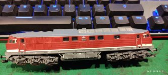

jetzt hab ich es halbwegs raufgewürcht bekommen, nen klener Spalt zwischen Gehäuse und Rahmen ist noch auf einer Seite, fällt aber optisch nicht mehr so ins Gewicht. Bild 5,6 & 7 ist die Seite wo der Spalt ist / war.

manchmal sind auch die Rastnasen zu groß und gehen schwer über die Rahmenzapfen; hier helfen ein paar Feilenstriche an den Rahmenzapfen u und den Rastnasen im Gehäuse;
Dein Problem wird in der Summe von allem sein : Demontage Platine u. Zapfen/ Nasen;
insbesondere die Demontage der Platine führt zu Entspannung der Werkstoffe/ Gewicht/Rahnen,
man merkt immer wieder an der Montage de Chine, daß die Modelle "zusammengepaßt" werden, leider nicht Bastler-gefällig;

Ich kann aber das Problem bestätigen. Ich meine, es ist die dem Decoder abgewandte Seite, die dieses Problem machen kann. Bei meiner auch.
Es ist, als könnte man das Gehäuse quasi über einen Punkt drehen. Es rastet entweder die eine Seite ein, oder die andere.
Mit sanfter Gewalt beide Seiten eingerastet, springt eine Seite wieder auf.
Da scheint tatsächlich ein Druckpunkt auf der Platine zu sein, der das korrekte Einrasten des Gehäuses auf beiden Seiten verhindert.
Ich bin schon fast von einem verwundenen Gehäuse bei mir ausgegangen, aber es scheint dann ja ein anderes Problem zu geben.
Diese Lichttrennungen aus Kunststoff, kann man ja abnehmen. Sofern diese Teile die Ursache sein sollten, müsste es ja ohne die Teile beidseitig rasten.
