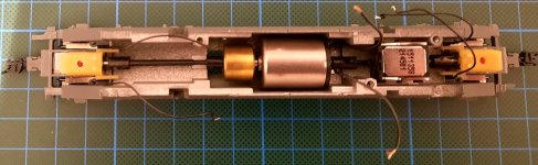

Da auch bei meinem Modell der 132 345-0 (mit herstellerseitig eingebautem ZIMO-Sound-Decoder MS480P16) die Fahreigenschaften und Fahrgeräusche suboptimal waren, habe ich den originalen Motor gemäß dem Vorschlag von Rene Köppe (siehe die drei Videos auf seinem Youtube-Kanal) gegen einen Glockenankermotor vom Typ 1620D mit größerer Schwungmasse ausgetauscht. Wie bereits von anderen TT-Board-Mitgliedern geschrieben, ist die originale Schwungmasse (siehe erstes Foto) albern/wirkungslos. Die beiden grauen Bleistücke auf dem 1620D dienen dem Höhenausgleich. Da ich die beiden Kardanwellen nicht kürzen wollte, habe ich die Motorwelle auf der Nicht-Schwungmassen-Seite um 2 mm gekürzt. Bei dem Umbau habe ich auch gleich die beiden Drosseln auf der Platinenunterseite und den Kondensator auf der Platinenoberseite entfernt (die Drosseln und der Kondensator stören zwar im Digitalbetrieb nicht, aber einen Nutzen haben sie im Digitalbetrieb auch nicht). Nun bin ich mit den Fahreigenschaften zufrieden. Dies ist natürlich nur ein Umbauvorschlag meinerseits.

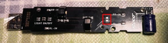

Bei dem Umbau habe ich auch gleich die beiden Drosseln auf der Platinenunterseite und den Kondensator auf der Platinenoberseite entfernt. Nun bin ich mit den Fahreigenschaften zufrieden.

4. Warum muss die Schnittstelle auf der Unterseite der Platine sein? Ich finde äußerst unbequem, wegen einer simplen Digitalisierung erst die Platine, welche offensichtlich der Hulk festgeschraubt hatte, lösen zu müssen.

Da auch bei meinem Modell der 132 345-0 (mit herstellerseitig eingebautem ZIMO-Sound-Decoder MS480P16) die Fahreigenschaften und Fahrgeräusche suboptimal waren, habe ich den originalen Motor gemäß dem Vorschlag von Rene Köppe (siehe die drei Videos auf seinem Youtube-Kanal) gegen einen Glockenankermotor vom Typ 1620D mit größerer Schwungmasse ausgetauscht. Wie bereits von anderen TT-Board-Mitgliedern geschrieben, ist die originale Schwungmasse (siehe erstes Foto) albern/wirkungslos...
Danke für den Umbaubericht! Aber warum machst Du Dir die Mühe, die bzw. eine größere Schwungmasse aufzuziehen, wenn Du digital fährst? :gruebel:
Die Diskussion über die Sinnhaftigkeit einer Schwungmasse im Digitalbetrieb sollen/können Andere (bitte) führen. Nicht NUR ich habe jedoch bei diversen Motorumbauten festgestellt, dass eine nicht zu kleine Schwungmasse den gleichmäßigen Lauf des Motors in Kombination mit dem Getriebe verbessert. Aber vermutlich gibt es auch diesbezüglich andere Lehrmeinungen... Mein Vorsatz ist, dass zunächst die Hardware (Motor und Getriebe) ohne Digitalkomponenten vernünftig funktionieren soll. Die von mir (übrigens OHNE Mühe) verbaute Schwungmasse entspricht der Schwungmasse, die in früheren/älteren BR120/BR132-Modellen (mit dem großen Rundmotor) verbaut worden ist (siehe auch: Roco Neuheiten 2021). Und noch eine Beobachtung meinerseits: Die Bandbreite bei der Geräuschkulisse im Leerlauf (also ohne Getriebe) ist bei den von mir aus Roco-BR44/BR110/BR120/BR132-Modellen ausgebauten Motoren deutlich hörbar größer als bei den von mir bisher verbauten Glockenankermotoren der Typen 1015D, 1020D und 1620D.
