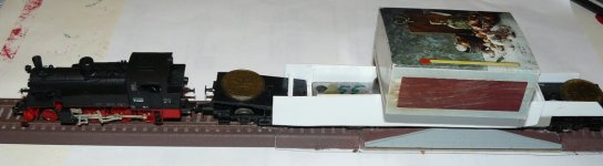

durch die hiesige Diskusion und den Zugkraft-thread inspiriert, hab ich meine BR 91 von Jatt getestet
bei rund 308 gr begann sie zu schleudern, also rund 10 Wagen (Donnerbüchse o.ä.),
bei minimalem bergauf = 2-3% würde sich das ganze halbieren;

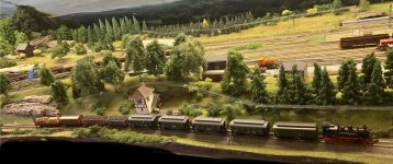

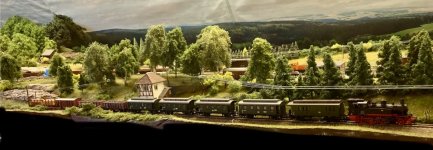

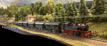

So, jetzt mein Fazit. Ausgepackt, Decoder eingesteckt, zwei kleine Stücke Blei neben dem Decoder platziert und die Vorläuferfeder etwas gekürzt. Dann noch die Manschaft eingesetzt und los geht’s. In der Ebene zieht sie 12 Eas.😳 Die Züge, die sie bei mir ziehen soll schafft sie wunderbar. Siehe Bilder. Ich bin super zufrieden mit der Lok.
