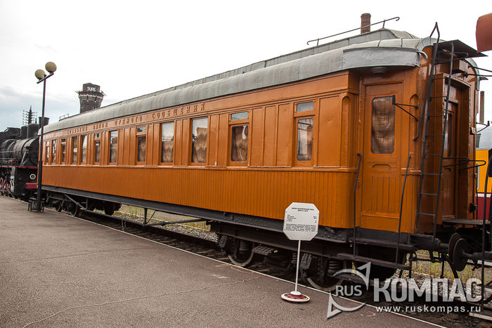

Frage an die Experten:
Drehgestell - sind das die historisch richtigen Drehgestelle? die wirken so modern.
Inneneinrichtung - war die so "blau-grau"?
alles in allem ein schönes Modell, wenn auch viel Geduld bei der Aufrüstung notwendig ist, es fehlt auch ein Normschacht, Peho habe ich nachgerüstet.
Mal ein kleines Video zu dem Wagen: Link
das ist wohl mehr ein Werbefilm zu den Gliederzügen in russisch
war ein Mißverständnis, da Du von deutscher und französischer Beschriftung sprachst, welche ja typisch war für die in Mitteleuropa laufenden Wagen.
ich denke, daß diese Fahrzeuge aus den herkömmlichen Werkstätten der CIWL in Europa stammen u. nur entsprechende Anpassungen für die russische Spur und Bewirtschaftung erhielten, zumindest kann man auf Grund der äußeren Erscheinung darauf schließen: Oberlichtführung, Teakholzbeplankung, Längenmaße, Einstiegsgestaltung, Fensteranordnung, Kabinenteilung.
Fahrzeuge dieser Art fuhren auf den Gleisen der Nachkriegs-DR zwischen Berlin und Sowjetunion, in den ersten beiden Jahren auf einem extra gelegtem Breitspurgleis, später auf Normalspur, Stichwort "Blauer Express".
Ich denke, daß wird Peresvet ein bisschen im Auge gehabt haben.
...und ein europäischer Wagen läßt sich mit etwas Decalierung daraus auch machen.

Ganz schick wäre es, wenn die Pereswert-Modelle dem Lichtraumprofil der 1435-mm-Bahnen entsprechen würden, die man vielleicht auf Breitspur-Gestelle gesetzt hätte. Aber der Rest der Eisenbahngeschichte lässt sich nicht vergewaltigen.

Sehr schwer etwas über CIWL-Fahrzeuge auf Breitspurgleisen zu finden. Gab es aber definitiv. Mutmaßlich spätestens nach "1945" in den Wagenpark der Staatsbahn der Sowjetunion übernommen. Und zeitlich deutlich nach 1945 würde ich auch die Drehgestelle der Modelle mit Flexicoilfedern einordnen.

Peresvet hat ja ein Schlafwagenset mit zwei Teakholz-Schlafwagen der SZD als Epoche III-Modelle im Angebot.
Ich denke die Waggons in die Zeit der Epoche I umzubeheimaten.
Kann mir jemand etwas über die Verwendung dieser Waggons im Original berichten? Sind die auch auf Normalspur gerollt?
Was war das Baujahr der Originale? Holzwagen sollten ja vor dem ersten Weltkrieg gebaut worden sein.
Hat jemand das Modell und kann es mal neben einen Tilligwagen stellen und ein Bildchen machen?
mfg André und vielen Dank vorab!
