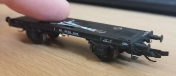

Da mir die Abstände der neuen Mark1-Wagen von Hornby deutlich zu groß waren, habe ich Abhilfe geschaffen.
Die originalen Bauteile der Hornby-NEM-Aufnahmen sind etwas kürzer als unsere gewohnten, aber ansonsten gleich. Also rein damit in die Bastelkiste, wer weiß für was die noch gut sind.
Den Halter an der Kullisendeichsel habe ich abgesägt.
Und neue NEM-Schächte (Tillig, Arnold u.a.) mit einem Loch versehen und diese dann mit Sekundenkleber passend befestigt. Das Loch wird danach in die Kulissendeichsel durchgebohrt und mit einem Drahtstift für den Kraftschluss verbunden.
Probefahrt, freuen, fertig. Töpfer Harald kann nun sicher von Wagen zu Wagen ohne herunter zu purzeln.

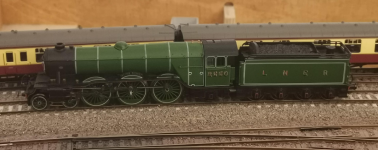

Erneut kommt bei mir Hornby auf den Basteltisch. Ich habe mich gestört an den Lok-Tender-Abständen der Schlepptenderdampfloks, da einfach eine Metallplatte zwischen Lok und Tender verbaut wurde.
Ich habe diese aus einer 1mm Polyplatte nachgebaut, aber kürzer. Die A1/A3 laufen bei mir mit einem Lochabstand von 9,5mm ggü. 12mm original noch sicher im 310mm Radius. Das macht sich optisch auch gleich bemerkbar. Da der Aufwand für den Nachbau überschaubar ist, könnt Ihr auch probieren, es noch enger oder weiter zu bauen.
Die A4 wird vrsl. 10mm Lochabstand bekommen, da warte ich aber noch auf Decoder und muss noch ein von Werk aus versautes Kabel zwischen Lok und Tender tauschen.
Viele Spaß beim Nachbauen!

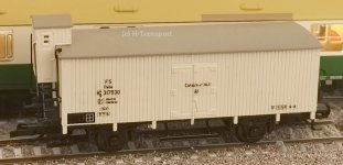

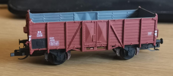

Als kleine Feierabendbastelei habe ich einen fertigen Decalsatz mit einem Zeuke-Omu vereinigt und diesen mit Bastelkistenresten aus SDV-Bausätzen auch noch ein bisschen aufgewertet.
Die Holländer hatten recht ähnlich Wagen beschafft
Viel Spaß beim Nachbauen.
Daniel

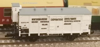

Als weitere Feierabendbastelein hat der Fuhrpark Zuwachs durch einen niederländischen Milchwagen und einen italienischen Kühlwagen bekommen.
Decalsätze sind erneut von Herrn Nothaft. Milchwagen wäre 7862, Kühlwagen 6587 und ich reiche auf Nachfrage noch den Omu als 7877 nach.
Daniel

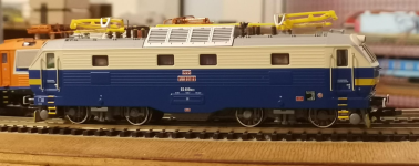

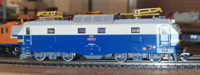

Ein weiteres lang stehendes Projekt ist fertig.
Und zwar handelt es sich um eine Bn150 bzw. CSD T211. Diese ist von einer Firma namens MTH eher auf Küchentischniveau entstanden, wobei vor allem der gruselige Antrieb eine Verwendung bisher verhinderte.
Ich hab von nem befreundeten N-Bahner den Tipp bekommen, dass Fa. Halling aus Österreich einen neuen Antrieb mit variablem Achsstand hätte. Der war es dann nicht, da lt. sehr gutem Datenblatt zu groß. Ich habe jedoch einen anderen gefunden, der bis auf 1mm Achsstand passte, dafür sehr flach ist. Er hört auf den Namen >>ANT-ALX-240-H0M<<. Ich habe selber Radscheiben 8mm von Modmüller genommen. Schnittstellenstecker für NEM651 ist auch dabei.
Die separat erwerbbare Bodenplatte habe ich in den vorhandenen Lokrahmen eingesetzt, wobei das Fahrwerk selber weiterhin einfach entnommen werden kann.
Mit zusätzlichem Balast wiegt die kleine immerhin 56g, Stromabnahme und Fahreigenschaften sind vorzüglich. Die ursprünglichen Kupplungen habe ich belassen und mit kleinen Plättchen versehen zum Kuppeln mit der aktuellen Normkupplung.
Vrsl. am 8. März wird die kleine Lok ihren großen Auftritt in Frankfurt haben.

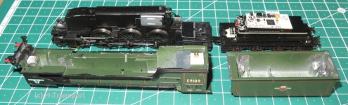

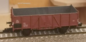

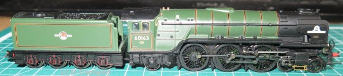

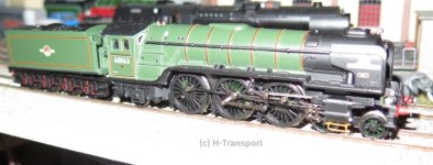

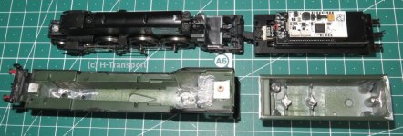

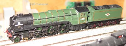

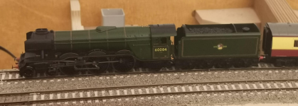

Mein britischer Lokpark hat Zuwachs bekommen.
Und zwar habe ich ein Corgi-Standmodell der Peppercorn-A1, genauer gesagt der Neubau "Tornado", auf ein Hornby-Fahrwerk gesetzt.
Ein Britte auf Facebook hat Mut zugeraten und so wurden sowohl das Lokgehäuse als auch das Fahrwerk zerspanend bearbeitet bis alles leidlich zusammen passte. Kompromiss ist, dass das Lokgehäuse recht hoch sitzt, damit die Treibräder unter den massiven Umlauf passen. Dafür wirkt sich das Metallgehäuse äußerst positiv auf die Zugkraft aus.
Die Blende der Nachlaufachse habe ich ebenfalls vom Standmodell übernommen. Befestigt wird das neue Lokgehäuse hinten wie bisher über die Schraube für die Kupplungsstange, vorne über Magnet.
Auch wenn die Lok selber hinter der Schleppachse länger geworden ist, kann die alte Kuppelstange zum Tender weiterverwendet werden.
Sicherlich wird das Modell nicht allen Ansprüchen gerecht, aber man weiß, was es sein soll. Und es ist eine günstige Möglichkeit, den Fuhrpark noch weiter zu ergänzen. Ich empfehle nur, ggf. ein Basismodell mit schwarzen Radsätzen zu nehmen. Bei mir war es eine A1, weil ich das Gehäuse als Ersatz benötigte, da sich mein erstes schon abgegriffen hatte.
Viele Grüße und viel Spaß beim Nachbau!
Daniel

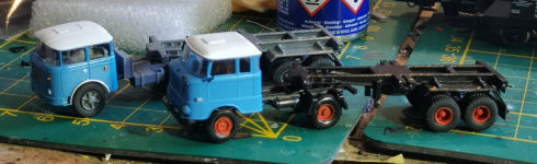

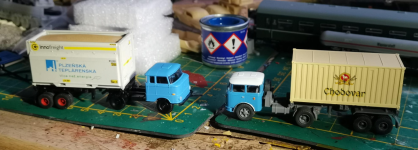

Ich habe mal wieder einen Versuch in Sachen Container-Aufliegern unternommen. Als Kandidat diente diesesmal ein polnisches Vorbild aus 3D-Druck. Der grundlegende Auflieger ist so gedruckt, dass die Stützen an die Sichtflächen greifen. Ferner sind die Kanten alle eher matschig und wenig scharfkantig. Die Aufnahmen (Löcher oder Zapfen) für die Container muss man selbst "machen". Ich habe die Digitalzentrale-Bohrschablone für NEM genommen. Größtes Problem ist aber, dass das Fahrwerk zu breit geraten ist. Ich habe schon etwas Material weggenommen, aber die Reifen stehen weiter über.
Ich hoffe, dass sich jemand dem Thema Containerauflieger und Groß- oder Kleinserie demnächst nochmal in besserer Qualität annimmt.

So schaut er fertig aus und die Qualität stimmt.
Danke für die Hinweise. Ich habe einen Jelcz von diesem Anbieter und bin mit der gebotenen Qualität, sowohl was die Druckqualität als auch die Bauteilpassungen anging, nicht begeistert gewesen. Deiner scheint so ähnlich zu sein.
Daniel

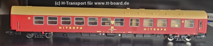

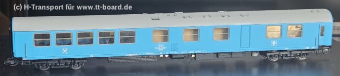

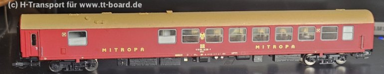

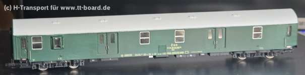

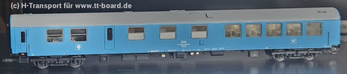

Schon vor über einem Jahr begonnen, konnte ich nun die ersten "Blechwagen" fertigstellen. Bereits seit längerer Zeit bietet DK-Model einen Umbausatz mit geätzten Seitenwänden, neuen Fenstern und Beschriftungen für die Dsa und DFsa der CSD/CD an. Ich habe erstmal den Vollgepäckwagen Dsa auf Basis der Kühn/Roco-Y/B70 umgebaut, so wie er auch im Balt-Orient-Express in die DDR kam. Noch nicht montiert sind die Treppen unter den Schiebetüren.
Noch nicht ganz so lange bietet in gleicher Technologie MojeTT Umbausätze für diverse Bautzener-26,4m-Wagen an. Dabei sind auch gelaserte Inneneinrichtungen, Strintüren und Ergänzung der Unterbauten. Fertiggeworden sind der Vollspeisewagen mit Bistroabteil WRRm der CSD in Ausführung Ende der 1980er Jahre sowie der Mitropa-Vollspeisewagen WRm. Basis waren hier Modist/Tillig-Halberstädter.
Servus Daniel.
Danke für den Bericht und das zeigen deiner fertigen Wagen.
Durch die Bausätze sind richtig gute Varianten möglich und ich habe auch schon drüber nachgedacht mir da mal etwas zu besorgen um dann Wagen zu haben, die sonst nirgendwo zu kaufen sind.
Deine Wagen sind sehr gut geworden und gefallen mir sehr.
Vielleicht kannst du sie ja mal zu einem Stammtisch mitbringen, wenn ich mal wieder teilnehmen kann.
Beste Grüße Torsten .
