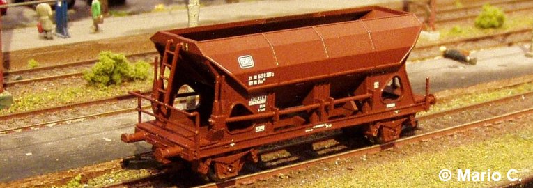

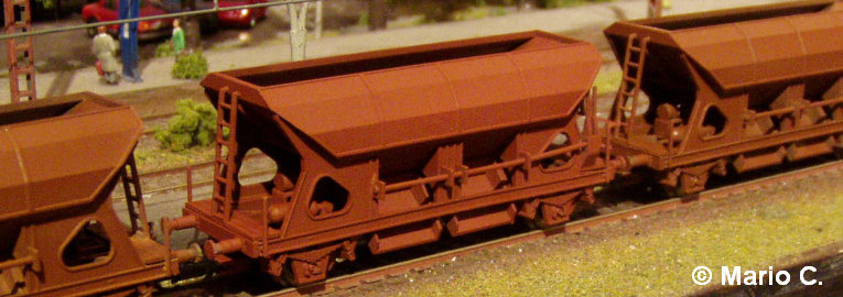

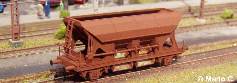

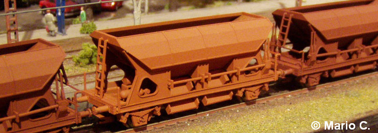

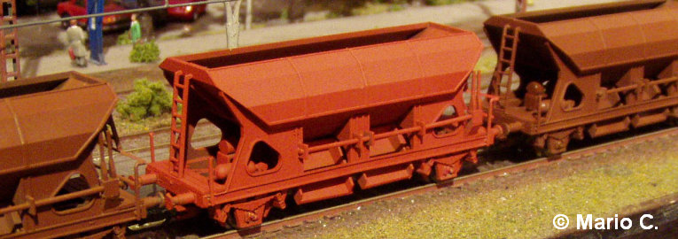

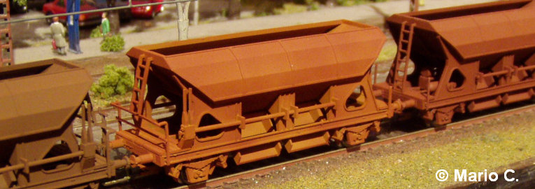

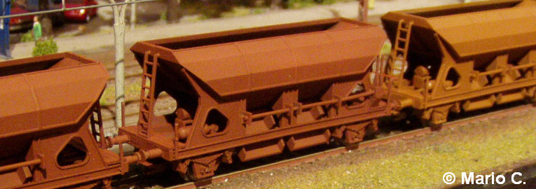

Hallo
Ich habe endlich die 17 Fcs lackiert
http://www.cyberrailer.de/Umbauten/Fcs-DB/Fcs-Zug.jpg
Ich habe die meisten Wagen verschieden braun lackiert.
Im Orginal sind die auch recht unterschiedlich.
Die Wagen sind aber noch lange nicht fertig ...
Mario
Hi Mario,
silber würde ich nicht nehmen. Ich nehme an, Du wolltest damit blankes Metall darstellen. Wenn man sich die Wagen "draußen" mal anschaut, wird man allerdings nichts als Rost finden.
Ich habe ettliche Fcs und Tds fotografiert. Das sah meist verrostet aus, und wenn gerade frisch entladen, dann allerhöchstens dunkel. Es werden ja meist grobere Schüttgüter (Schotter, Kohle) entladen, da hast Du nicht so den Sandstrahleffekt.
Und sonst ?
Na, wenn Du wirklich ran willst, dann kannst Du eine Menge machen:
Pufferbohle - die sieht mit dieser mittigen Formtrennkante arg nach Plastik aus - ersetzen durch eine geätzte von Kuswa, mit richtigen Pufferplatten und deren Schraubenimitationen, außerdem fehlen da noch Aufstiegstritte (durchbrochene Gittertritte - auch aus Messing / Neusilber)
Seilanker aus MS nachrüsten und dann gelb lackieren
ebentuell Leiter und Bühne (beides sehr grob und aus dem Material sehr bruchempfindlich) durch was geäztes ersetzen
eine zum Vorbild passende Beschriftung suchen und anbringen :traudich: - das dürfte jedoch mit Glück höchstens im Bereich der CSD/CD liegen. Die DB hat keine auch nur ähnlich aussehenden Fcs gehabt. :wiejetzt:
Hallo Rene
Ha ha, sehr witzig.
Hast Du mal an einem Rohbau ne Hausnummer gesehen :happy:
Ich finde es immer witzig, das, obwohl dabei steht, das ein Modell noch nicht fertig ist, und noch was elementares fehlt, das sowieso dran kommt, danach gefragt wird :fasziniert:
Für alle Die beschriftung kommt noch, siehe folgender Wagen :
Und ja, der halbe Puffer wird ersetzt, ähm natürlich werden alle Puffer ersetzt :brrrrr:
Mario
Hallo
Bitte nicht zu viele Tipps geben, es sind immerhin 18 Wagen !!!
Und nochmal, ja der Wagen ist ein Kompromiss.
Ich hab die 18 Wagen angefangen, kurz bevor Tillig ihren Fcs vorgestellt hat.
Wegwerfen wollte ich die Wagen dann aber nicht ...
Das silber der Schütte sieht heller aus als es ist.
Davon sieht man nicht viel auf der Anlage.
Die Puffer setze ich bei allen Wagen durch welche von Modmüller.
Zur info, bei der DB gibt es nen haufen Wagen, wo die Puffer in Wagenfarbe lackiert sind.
Da ist nur der Teil fettig/blank/rostig, der sich bewegt.
@ Steffen E
Die Bühne bleibt, die war arbeit genug, bis sie so War.
Mario
Ob nun Freelance oder nicht, wird sicher ein schönes Züglein auf der Anlage abgeben :ja: Wenn ich meine Klose-Fc schon soweit hätte...
Hab dir mal ein Vorbildfoto zum Thema "gealterte Rutschen" rausgesucht... >>hit me<<
ansonsten fällt mir auf, das wohl nur sportliche Leute die Bühne erklimmen können, so ohne Aufstieg :icon_wink
18Wagen? fehlen also noch 36 Kuppelhaken :icon_twis
mfg P:shy:ldij
Hallo
Nee, wieso.
An der Leiter festhalten und über die Bühnengeländer zur leiter klettern :happy:
Mal sehen, wo ich da Seilanker dran machen kann
Aber nur zwei pro Wagen, das muss reichen.
Die Pufferbohle werde ich wohl nicht supern.
Das lasse ich den Boardern, die immer nur einen oder wenige von einem Wagentyp haben und sich austoben können.
Ich bin eher der, der auf mengen steht.
Natürlich sollen die Wagen gut aussehen.
Aber bei einem 18 Wagenzug unterwegs sieht man keine Kuppelhaken und Pufferplatten.
Mario
Doch sieht man, zumindest ganz hinten :yau:
Zugschlußscheiben bitte nicht vergessen :bgdev:
Bin da von meinen eigenen Ansprüchen ausgegangen :eek::boeller:
