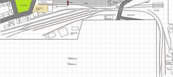

Ich hätte aber gerne etwas mehr Güterverkehr, so habe ich meinen Gleisplan entsprechend ergänzt.

Guten Morgen, interessanter Plan. Erinnert etwas an Eibenstock ob. Bf das ganze. Eine Idee meinerseits wäre, den Plan um eine Gleisverbindung zu ergänzen. Ich habe mir mal erlaubt, diese in deinem Plan einzuzeichnen. Quasi als doppelte Gleisverbindung, bei der die eine Weiche als DKW ausgebildet ist. Das würde die Fahrmöglichkeiten vergrößern und ergibt eine sehr interessante Gleisfigur.Unbenannt.jpg
Die zweite Gleisverbindung braucht es nicht unbedingt. Was mir auffällt: es gibt auf beiden Seiten angeschlossene Betriebsstellen, aber nur eine Umfahrmöglichkeit auf dem ganzen Plan. Wenn man jetzt davon ausgeht, dass das 3. Gleis im Bahnhof das Bereitstellungsgleis für die Güterwagen ist, hat man sich schnell Schach matt gestellt - erst recht, wenn parallel Personenzüge auftauchen.
Gruss, iwii
Moin, ich würde auf das zweite Werkgleis verzichten und lieber ein drittes beidseitig angeschlossenes Bahnhofsgleis einbauen. Den Grund hat iwii genannt. Gruß Ralf
Das mit der Kreuzungsweiche mag sein, das dadurch der Spielwert erhöht wird, doch ich möchte zu Bedenken geben, das dies für mich ein Nebenprojekt ist, und ich auch bei meinen anderen Modellbahnerischen Projekten auf Kreuzungsweichen verzichte. Was die fehlende 2. Umfahrmöglichkeit angeht, ich habe einen Bekannten der Gleisplantechnisch ein wenig auf den Buckel hat. (FREMO, Mitinhaber eines EVU) und mit dem stand ich beim erstellen des Plans in Kontakt.
Markus
Ich habe mal den Gleisplan bearbeitet und die zweite Umfahrung eingefügt. Das Abstellgleis das am Bahnhofsgebäude endet ist für kurze Personenzüge gedacht, in meinem Fall wird dort der LVT von der Nebenbahn einfahren und Kopf machen.
Markus
Die Anzahl ist nicht so entscheidend, wenn die Lage passt. Ich würde einfach ein paar Trockenübungen mit den gedachten Rangieraufgaben machen und schauen, wo es u.U. klemmen könnte.
Gruss, iwii
PS: den "Stummel" am jetzt 4. Gleis braucht es nicht unbedingt - ohne wirkt es luftiger.

Mir gefällt das Thema auch! Ich würde den Bahnhof so lassen, wie Du ihn mit Deinem Fremo-Kollegen besprochen hast!
Anders würde es aussehen, wenn Du alle Abläufe automatisieren wolltest. Da würde jede "Schikane" stören. Aber willst Du das?
Dazu hier meine Begründungen:
Ich würde die doppelte Kreuzungsweiche weglassen:
- Wir schon geschrieben - hier geht es um einen Nebenbahnhof. Auf komplizierte Gleisführungen bei Nebenbahnen wurde beim Vorbild stärker aus Kostengründen verzichtet im Vergleich zu Hauptbahnen. Eine doppelte Ausfahrt (also 2 Züge gleichzeitig) gibt es hier außerdem nicht.
- Die Sache mit dem "Spielwert" ist "zweischneidig"! Warum sollte man einen Bahnhof rundlutschen? Jede Schikane führt zu zusätzlichen Aktionen von den Bedienern. Sowas führt genauso zu höherem Spielwert.
Thema zweite Umfahrung:
- Hier gilt eigentlich ähnliches wie bei der zusätzlichen doppelten Kreuzungsweiche. Die weitere Umfahrung würde zu "flüssigeren" und weniger Rangierbewegungen führen, um einen Güterzug zusammen zu stellen. Wenn die zusätzliche Umfahrung aber nicht da ist, muss man zusätzliche Rangierbewegungen ausführen, um die einzige Umfahrung frei zu halten. Das ist nicht unbedingt weniger Spielspaß - Du hast dann nämlich mehr zu tun!
- Wenn man keine weitere Umfahrmöglichkeit hat, dann sollte man möglichst ein langes Abstellgleis haben, in welches man die Güterwaggons schiebt, um die Umfahrung frei zu halten. Sowas bringt auch Spielwert.
- Eigentlich sollte die Strecke stillgelegt werden. Die zusätzlichen Anschlüsse und Gleise sind nach und nach rangekommen. Wenn der Bahnhof in der Vergangenheit nur 1 Umfahrung hatte, dann wäre es eventuell sinnvoller, diese Situation so zu lassen.
- Nicht zu vergessen: Die "Tawarischtschi" hätten schon dafür gesorgt, dass der Bahnhof erst mal nicht allzu groß geworden wäre. Es gibt Beispiele aus dem Raum Brandenburg, wo sie die ein oder andere Weiche gebraucht hatten und erst mal aus dem Güterbereich eines Bahnhofes ausbauen ließen.

mir gefällt der Plan recht gut, besonders mit dem dritten Bahnhofsgleis und ohne den Hosenträger. Auch, daß alles nicht so zusammengedrängt wirkt, trägt zu meinem Wohlgefallen bei, genau so wie die Verlängerung der Bahnhofsgleise um immerhin rund 40 %. Bei ca. 800 mm zwischen den Weichenenden (alter Plan) bleibt für den Wagenzug halt nicht mehr sehr viel über... :happy:
Der Güterverkehr kommt auch nicht zu kurz, ich zähle da 8(!) verschiedene Ladestellen, der Industrieanschluß rechts kommt noch dazu.
Da die Gleise bereits moderat :top: verlängert wurden, bleibt mir nur noch zu empfehlen, für die fertig be- oder entladenen (abfuhrbereiten) Waggons ein Aufstellgleis vorzusehen, damit diese nicht die Ladestellen blockieren. Von diesem aus - genügend Ausziehlänge vorausgesetzt - lassen sich dann die abgefertigten Wagen auf dem Güterzugausfahrgleis in die richtige Reihenfolge bringen:
Rangierspaß stundenlang...

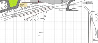

Ich habe meinen Plan etwas überarbeitet, es ist nun eine zweite Umfahrmöglichkeit dazugekommen, und das Gleis zwischen Aggregatebau und Umfahrgleis soll zu abstellen von Wagen dienen.

Insgesamt ein guter Plan. Ich würde die Anbindung an das Stadtgaswerk so machen wie im ersten Entwurf. So wie es jetzt ist, musst du rechts unten ewig weit rausfahren und dann in den Anschluß zurück. Wie weit soll das da unten noch gehen? So wie es jetzt aussieht, ist dort gar kein Platz um mit irgendetwas über die Weiche hinauszufahren und wieder in den Anschluß zurückzudrücken.
Danke für den Hinweis, habe es abgeändert.
In der ersten Ausbaustufe hängt dann am Streckenende direkt das Fiddle dran. In einer späteren Ausbaustufe soll dann noch modular etwas Strecke und ein weiterer Bahnhof dazu kommen.
Markus
wenn Du das Gaswerk als Rangierfahrt vom Bf aus bedienen willst, dann würde ich die Zuführung nicht ans Streckengleis, sondern rechts vom Bahnübergang an die Zufahrt zur Lokbehandlung anbinden. Hat zwar auch betriebstechnologische Nachteile, aber dann muss das Einfahrsignal nicht ewig weit draußen stehen.
Soll die Anbindung so bleiben, dann würde ich die Weiche zum Ausziehgleis des Gaswerks direkt hinter der Abzweigweiche vom Streckengleis ins Werk platzieren.
2 Gründe:
1. Flankenschutz
2. Beim Umsetzen der Wagen im Werk zwischen Entladung und Aufstellgleis blockierst Du dir sonst jeweils das Streckengleis.
Das Einfahrsignal könnte auch zwischen Bahnhof und Anschluss stehen, falls der Platz es hergibt. Dann könnte der Anschluß als Sperrfahrt bedient werden. Die Schutzweiche müsste dann zwingend verlegt werden, ansonsten wäre das Streckengleis während der gesamten Bedienung des Anschlusses gesperrt. Mit Schutzweiche könnte die Sperrfahrt sich einschließen und der Verkehr auf der Strecke kann wieder rollen.
