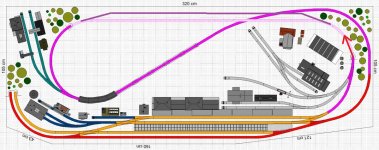

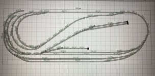

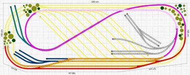

Die letzte Woche wurde genutzt, um den Gleisplan unserer neuen Anlage voranzubringen. Die Gebäude, Brücken, Straßen etc. sind nur zur besseren Darstellung im Gleisplan. Geländegestaltung... Wintrack ist da schon sehr speziell.
Bei den DKWs wede ich nochmal schauen...

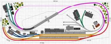

Gar nicht so schlecht.
Zwei Anmerkungen hätte ich:
1. In der oberen Wendeschleife noch ein zweites Gleis im Tunnel verstecken. Da könnte es ein wenig interessanter werden. ;)
2. Mir gefällt nicht unbedingt, dass der Werkanschluss rechts direkt nach dem Tunnel abzweigt. Wenn da etwas rein oder raus soll, verschwindet das immer erstmal im Tunnel. Also entweder den Tunnelmund etwas zurück verlegen (Pfeil), oder die Anschlussweiche etwas runter verlegen, den Kopfbahnsteig einsparen und den Anschluss dann schräg legen.

Hi Oli,
danke für deine Anmerkungen!
1. Im Tunnel kann ich leider kein zweites Gleis oberhalb unterbringen, da sich dies mit der zweigleisigen Rampe des Schattenbahnhofs in der Höhe kollidiert.
2. Mit dem Abzweig zum Hbf und zum Industriegleis bin ich auch noch nicht so richtig glücklich. Auch mit der Führung des Industriegleises auf dem Werksgelände. Hier will ich heute nochmal bei einem Glas Wein drüber sinnieren.
Ja, der Platz ist eben begrenzt. Eventuell musst du etwas wegstreichen. Das Kopfbahnsteiggleis wäre da mein Favorit.
Hallo - und einen hervorragenden Start in die Woche,
Persönlich finde ich, dass der Gleisplan eine gute Evolution hingelegt hat. Da ist einiges gegangen! :)
Nichts desto trotz habe ich zwei Themen, die ich als ein "think about" in den Raum stellen möchte:
  • Fabrikanschluss rechts: Hier wird die Strecke als Ausziehgleis genutzt und entsprechend blockiert, wenn rangiert wird. Das bedeutet, dass Strecken- und Rangierbetrieb nur sehr eingeschränkt gleichzeitig durchgeführt werden können, zumal die Anbindung auf der rechten Seite lediglich eine Wendeschleife darstellt.
  • Wendeschleife rechts: Ein Zug verlässt nach rechts den Bahnhof, nur um sehr bald wieder in diesen einzufahren. Würde das nicht auf Dauer das Vergnügen schmälern? Wäre es eine Überlegung wert, auf die Zweigleisigkeit hinab in den Schattenbahnhof zu verzichten und stattdessen auf eine Schattenbahnhof-Anbindung jeweils rechts und links zu setzen?

Wenn die Überführung so gebaut werden soll, wie sie hier - braun markiert - dargestellt ist (rosa über violett),
Gleisplan v512a oben Gebäude.jpg dann funktioniert das steigungsmäßig so nicht.
Du solltest auch nochmal darüber nachdenken, ob es so geschickt ist, mit den Wagen für den Anschluß mehrere Male durch den Bahnhof zu kreuzen. Von deinem einzigen Gütergleis kommst du da nicht hin. Grob beschrieben ist der Ablauf so: Der Güterzug kommt an, die Wagen für den Bahnhof werden abgekuppelt (wenn nicht der ganze Zug für diesen Bahnhof vorgesehen ist). Am Zug wird die Bremsprobe durchgeführt und er fährt weiter. Das aber auch nur, wenn keine neuen Wagen beigestellt werden. Sonst müssen erst die abgekuppelten Wagen weggesetzt werden, die neuen wieder an den Zug, Bremsprobe und Abfahrt. Du hast keine Gleise wo die Wagen inzwischen abgestellt werden können. Das ist von den betrieblichen Abläufen nicht sehr sinnvoll. V180-Oli hat schon beschrieben, das auch die Anbindung deines Anschlußes problematisch ist. Überlege mal, ob du auch mit weniger Gleisen im Anschluß auskommst. Es würde auch der Gleislänge entgegenkommen. So passt ja immer nur ein Wagen rauf. Versuche mal in Gedanken die Bereitstellung von für die Fabrik durchzuspielen. Kannst das auch auf ein Blatt malen und mit kleinen Zetteln als Lok und Wagen auf dem Plan hin- und herschieben. Du wirst merken, das die Abläufe nicht passen, weil du immer wieder mit der Lok quer durch den ganzen Bahnhof fahren musst. Wenn das dein Wunsch ist, weil du spielen möchtest, ist das ok. Mir wäre das nichts.
Moin in die Runde! Ihr habt schon recht. Die Industriegleise sind sehr ungünstig angeordnet. Aber wie ich schon schrieb, wird das noch einmal überarbeitet. Mein Bahner-Kumpel hatte da vorhin eine gute Idee.
Müssen sich denn die Gleise im rot markierten Bereich kreuzen?
ohne Kreuzung kein Tunnel, den Oli beim Rangieren monierte.
Steffen

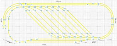

Ich muss noch einmal auf deine berechtigte Anmerkung zurückkommen. Der eigentliche Schattenbahnhof ist schon recht gut optimiert und durch die einseitige Zufahrt kommen die Züge immer wieder aus der Richtung zurück, in welche sie auch gefahren sind. Also kein "Kreisverkehr". Mit einer Zufahrt auf der rechten Seite müsste dann im SchaBa noch eine zusätzliche Wendeschleife installiert werden. Aber...
Mein Bahner-Kumpel hatte gerade die Idee, doch zwischen dem Schattenbahnhof und der sichtbaren Ebene noch eine Zwischenebene einzubringen. Mit einer Steigung / einem Gefälle von knapp 3% könnte ich den SchaBa auf -160 absenken und die Zwischenebene auf -80 legen.
Wie wäre es denn das Empfangsgebäude auf die andere Seite, also vor den Bauch des Modellbahners, zu verlegen und den vormaligen Ort als Güterbereich mit Anschließer(n) zu gestalten? Klar bleibt vom Empfangsgebäude dann nicht mehr übrig als nur ein Relief oder auch nur die Imagination, aber mehr als gut aussehen machen die sowieso nicht und die Lage gegenüber wäre entspannter...

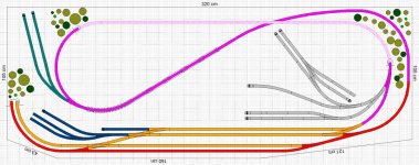

Gestern ist dann noch eine weitere Variante zum Thema Gbf und WAG entstanden. Am restlichen Gleisplan wurde (noch) nichts verändert.
