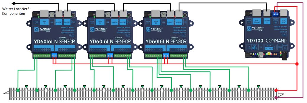

Hallo TT-Freunde,
ich habe vor etwa einem Jahr meine "alte" TT-Anlage zu digitalisieren, dies hat leider nur teilweise geklappt. Jetzt habe ich den Schlußstrich gezogen und möchte eine neue Anlage bauen. Das rollende Material ist digitalisiert, Weichen möchte ich noch analog steuern, aber einige Elemente sollen automatisch laufen. Beginnen werde ich zuerst mit dem Schattenbahnhof. Dazu meine erste Frage. Ich benutze die z21 zum steuern der Loks ansonsten ein Schaltpult. Auf diesem möchte ich mit Hilfe von LED´s die besetzten Gleise im Schattenbahnhof kennzeichnen. Im Netz sind so viele Vorschläge und Varianten, deshalb meine Frage: Wie kann ich dies relativ einfach, aber auch Sicher realisieren.
Grüße Steffen
Moin Steffen,
es gibt von vielen Herstellern (z.B.: TAMS, Uhlenbrock, ESU, Roco usw.) eigene Gleisbesetzmelder-Module teilweise als BS (TAMS) oder fertig konfektionierte Module.
Am Ende musst du bei allen die Anleitung studieren und die Kabel eingangsseitig vom Gleis, sowie ausgangsseitig die Kabel von der LED anschließen.
Sollte keine allzu große Hexerei sein.
Ansonsten wenn du 100 Leute fragst, wirst du 100 verschiedene Antworten bekommen.
Wenn das Ganze nicht gleich bis morgen fertig sein muss, lohnt es sich vllt. auch mal bei Messen bei den Herstellern nachzufragen oder du geht am 07.11.2026 zum Stammtisch in Dresden
Mit einer z31 hilft ihm das nicht, die hat kein Loconet und Ausgänge für Led's haben die Module ebenfalls nicht, auch nicht in RB-Ausführung.
