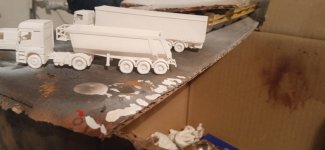

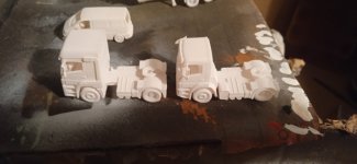

Heute kam mein Paket aus den Niederlanden 🥳
Musste ich gleich mal grundieren.
Zugmaschinen haben mal den Auflieger getauscht 😜
@Panzer-Shop.nl

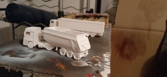

Kann es sein das bei der Konstruktion der Schmitz Cargobull-Mulde die auf dem Rahmen verrutscht ist ?
Normalerweise steht die Mulde über der Stoßstange drüber und der Rahmen vorne weil da ja auch der hubzylinder wäre.
Trotzdem schöne Modelle,soll es dann die Zugmaschinen auch einzeln geben?
Nein, wie werden sie jetzt aerodynamisch sein??? 😉
Die Modelle stammen aus Bildern einer realen Kombination eines Unternehmens rund um unsere Werkstatt, von der wir mehr als 50 Bilder aus allen Blickwinkeln hatten. Die Positionierung sollte also gut sein!

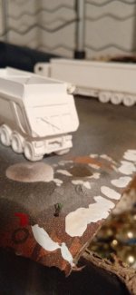

Ich kenn das die Mulde immer übersteht hier mal ein Vergleich zu einer H0 Mulde von Herpa.

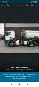

Aber bei den großen Axor hast du den Auspuff vergessen.
(Die Lücke wo die "Kiste"fehlt)
Es stimmt, die Mulde ist tatsächlich zu kurz oder zu weit nach vorn gerückt worden. Hilfsweise werde ich bei meiner Mulde den Unterfahrschutz nach oben geklappt darstellen, für den Baustellenbetrieb glaubhaft. Ich denke, dass hilft etwas. Für weitere Fahrzeuge wäre aber eine Änderung der Druckvorlage nötig.
Pimp my Mulde 😜
Habe bei mir die Stoßstange entfernt und kürzer angeklebt.
Da die Mulde für den Getreide Transport eingeplant ist. Wurde das Heck etwas Plan geschliffen, damit die außen anliegene klappe mit Getreideschieber montiert werden konnte.
Dazu gab es noch eine Ladevolumen Erhöhung mit eingerollter Plane.
Jetzt ist das quasi ein 2000er Sattelzug mit 90iger Optik 😉
Stimmt der Auspuffendtopf fehlt.
Das Dach ist normal auch nicht so glatt. Normalerweise hat das versteifung und vorallem eine Dachluke. Bei meinen ehemaligen Axor mit Hochdach war die Dachluke zusätzlich leicht erhöht. Die Rückleuchten waren genau genommen nicht so fett und durchgängig bis zum Fahrzeugrahmen. Ein Aggregat hinter dem Auspuff(endtopf) geht ziemlich weit in die mitte, die Fahrzeuge haben einen Leiterrahmen.
Der Bügel mit den Schlüsse für luftversorgung und Elektronik fehlt. ;) :D

Ach ja, diese Kiste! Bemerkten wir.
Bei der N-Variante ist es vorhanden, aber anscheinend ist es bei TT nicht ausreichend am Modell befestigt, sodass es manchmal beim Drucken abbricht.
Das haben wir letzte Woche behoben. Wenn jemand, der das fehlerhafte Modell erhalten hat, ein neues Modell möchte, senden Sie uns eine E-Mail an info@panzer-shop.nl und wir ersetzen es.
