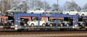

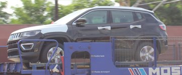

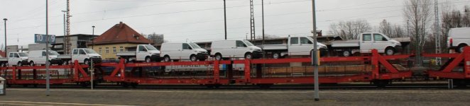

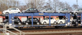

Die folierten Neuwagen mit generischen modernen rundgelutschten Formen sind ab einer bestimmten Jahreszahl das korrekte Ladegut.
Nun, da haben einige Bahnverwaltungen und Autohersteller wohl nicht dein Memo bekommen. Es sind auch in den 2010ern und beginnenden 2020ern jede Menge Neuwagen auf der Bahn mit sehr sparsamer Teilfolierung oder ganz ohne Folierung unterwegs:
2016
2017
2019
2020
2022

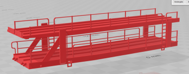

es ist richtig, ich habe um Hinweise und Verbesserungsvorschläge gebeten. Noch ist alles möglich und beim ersten Prototyp haben sich ja wirklich Fehler eingeschlichen.
Ich habe mittlerweile von 4 Aufstiegen auf 2 reduziert, die untere Ebene hat jetzt vorbildgerecht 2 seitliche Einstiege mit langem Haltegriff. Außerdem sind jetzt die Schienen auf den Ladedecks. Ich muss dazu sagen, das sie etwas höher sind und vielleicht auch etwas enger zusammen liegen wie beim Original. Das hat den Grund, das ich sie für meine Beladung nutzen möchte, aber dazu später mehr...
Die Wagen werden den 353er Radius schaffen, ein Kompromiss ist bei der Kopplung zwischen den 2 Wagen aber nötig, er ist etwas größer als es beim Original aussieht, aber immer noch im Rahmen durch die Kupplungskulissen.
Ich wurde zum Thema Bausatz angesprochen. Da bin ich mir noch nicht so sicher, ob ich das anbieten möchte. Der Hauptgrund sind die fragilen 3D-Druck-Einzelteile (die Geländer haben teilweise nur 0,5 mm Durchmesser!), da kann bei der Montage schnell Schaden entstehen und auch Transport/Lieferung von Einzelteilen ist wesentlich schwieriger. Und ich möchte mir auch Ärger durch unzufriedene Käufer ersparen. Aber ich denke noch drüber nach...

@3D-Modellbau wenn die Geländer mit 0.5mm sehr filigran sind, wären da nicht stabilere Materialien wie geätzte Geländer besser ? Selbst bei vorsichtiger Handhabung oder dem Versand der fertigen Modelle besteht erhöhte Bruchgefahr.

Das würde das Modell viel teurer machen, für die Darstellung von Ganzzügen wahrscheinlich nicht bezahlbar. Am fertigen Modell sind die Geländer schon händelbar, man fasst ja auch ein Großserienmodell nicht an der schwächsten Stelle an.
Ich halte die Geländer für zu schwach bei der normalen Belastung, gerade oben kommt man diesen zu nah beim Greifen.
@Kreisfahrer neuere Drucker haben das Problem mit dem Geruch bzw. Dämpfen nicht mehr so, wie frühere Modelle.
0,5 mm ist in meinen Augen stabil genug. Meine Griffstangen sind nur 0,4 mm stark. Der Geruch kommt übrigens nicht vom Drucker, sondern vom Resin. Wenn man keinen geeigneten Raum hat, sollte man sich das wirklich gut überlegen. Was da riecht ist ja auch nicht so gut für die Gesundheit.
Was ist denn bei dir normale Belastung :icon_surp
Ich habe ja auch einiges an filigranen Modellen, wenn ich nur an Spiegel und Peilstangen denke.. Das macht keinen großen Kummer und ein halber Millimeter ist in TT eine ganze Menge.
Kannste halt nicht greifen wie einen Faustkeil...
Poldij
Ich bekomm ja nun relativ regelmäßig verschiedenste gedruckte Modelle geschickt. Dabei sind auch wirklich filigrane Sachen, auch mit Geländern oder Trittstufen, Griffen, Griffstangen, Klinken oder oder oder.
Noch nie ist beim Transport irgendwas zerbrochen.
Wenn es kaputt gegangen ist, war ich es hinterher durch meine Grobmotorik. 🤷🏽‍♂️
