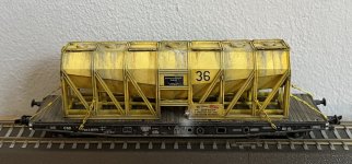

Dieser originelle Behälterwagen hatte es mir angetan und ich habe den Bausatz im Juni bestellt. Er stammt wieder von sdv-Model.
Z 01: So kommt der Bausatz daher.
Z 02: Der Bohlenbelag ist schon bemalt, der Behälter wurde in Gelb gespritzt. Dieses wirkt in echt nicht ganz so goldgelb wie auf dem Foto, es entspricht im Farbton dem Bild auf der Schachtel.
Z 03: Die ersten Schattierungen und Aufhellungen sind gelegt. Für die Stützkonstruktion unter dem Behälter braucht man etwas Geduld. Den fetten Pinsel im Vordergrund benutze ich zum Trockenmalen (Drybrushing). Das funktioniert sehr gut damit.
Z 04: Viel Geduld benötigt man auch für die Decals, sowohl hinsichtlich der Kleinheit, als auch der Anzahl. Sie sind sauber gedruckt, das Weiß deckt gut und der Trägerfilm wird unsichtbar. Natürlich habe ich vorher glanzlackiert und auch viel Weichmacher benutzt.
Z 05-07: Die Behälterbefestigung besteht aus Ätzteilen. Die Spannschlösser in der Mitte müssen nach beiden Seiten gefaltet und dadurch aufgedoppelt werden. Über den Grad der Verschmutzung kann man wie immer debattieren.

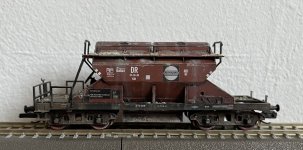

Bild 01: Selbstentladewagen von Arnold, ich hatte ein Zweier-Set günstig erstanden und unterziehe es einer Alterung. Die Wagen wurden mit Logos des Mansfeld Kombinates und dem Vermietungshinweis versehen, der Heimatbahnhof wurde angepasst. In meiner Geschichte sind sie im Rohstoffpendel eingesetzt. Sie sind aber noch nicht fertig.
