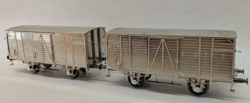

ein weiteres Projekt möchte ich euch vorstellen:
In den Wirren der beiden Weltkriege kamen viele Wagen von ausländischen Bahnverwaltungen nach Deutschland und verblieben in nicht unerheblichen Mengen auch nach dem 2. WK bei DR bzw. DB.
Angeregt durch Bilder im entsprechenden Carstens-Buch habe ich mich über einen ehemaligen französischen Güterwagen her gemacht. Die ehemalige Staatsbahn ETAT versuchte Güterwagen zu vereinheitlichen, um die Unterhaltung kostengünstiger zu gestalten. So entstanden im Laufe der Jahre gedeckte Güterwagen vom Typ ETAT I, ETAT II und ETAT IIl.
Ich habe mich für den Typ ETAT I entschieden. Er besitzt eine LüP von 8100mm und einen Achsstand von 3620mm. Es sind 2 verschiedene Ausführungen entstanden. Die Wagen unterscheiden sich u.a. durch vorhandene bzw nicht vorhandene Blechverkleidungen in den schmalen Wandfeldern, unterschiedlichen Anordnungen der Griffstangen an den Schiebetüren und die Ausführung mit Speichenradsätzen bzw Scheibenradsätzen.
Alle Griffstangen sind freistehend ausgeführt, die Wagen besitzen vorbildgerecht keine Bremsen. Fahrwerk und Wagenkasten werden durch eine Schraubverbindung gehalten und das Dach wird geklemmt.
Einige Fehler sind noch vorhanden, nun heißt es erstmal die Zeichnung zu überarbeiten.
Anbei ein paar Bilder:

Hallo Mike!
Danke für die Geburtstagsfreude, die Du mir heute Morgen beim Lesen Deiner Bausatzankündigung des kleinen Franzosen gemacht hast. Wenn's dann spruchreif ist, werde ich gewiss meinem Habenwollen-Reflex freien Lauf lassen. 🤤
Schließlich muss der OCEM19 von REEmodeles einen nahen Verwandten in TT bekommen! Das MUSS einfach sein.
Grüße voller Vorfreude aus Pasewalk,
Frank
