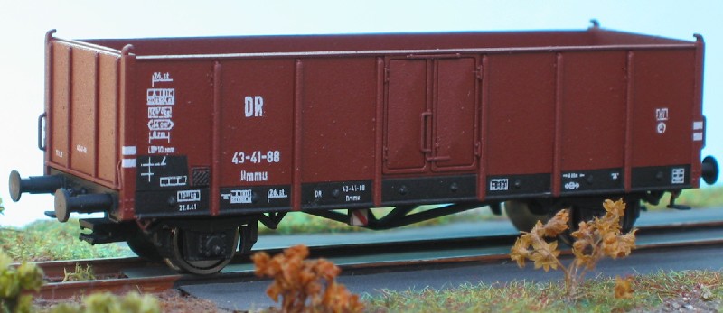

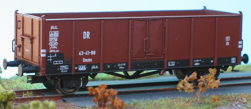

Ab mitte der 1950er Jahre wurden teilweise ältere Güterwagen rekonstruiert, bzw. umgebaut.
Ich habe mir den offenen Güterwagen der Bauart "Villach" vorgenommen. Das Modell gibt es von Jago und ich
finde es durchaus gelungen. Als auffälligste Reko-Maßnahme erhielten die Wagenwände eine Blechbeplankung,
wodurch auch die schrägen Verstrebungen an den Seiten entfielen.
Die Holzgravuren am Modell kann man zuspachteln und verschleifen, was mir aber recht aufwändig erschien.

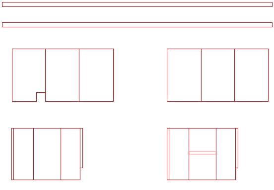

Ich bin hier einen anderen Weg gegangen: die einzelnen "Gefache" wurden ausgemessen, mit einem CAD-Programm
1:1 gezeichnet und dann auf Präsentationsfolie ausgedruckt. Die ausgeschnittenen Stücke habe ich dann in die
einzelnen "Gefache" geklebt. Dadurch wird zwar die Wanddicke um 0,1mm erhöht, mit diesem Kompromiss kann
ich aber leben. Das waren auch schon die Gröbsten Arbeiten. Der Wagenkasten wurde noch mit
Messinggriffstangen und Verzurrösen (Beckert-Modellbau) verfeinert.
Am Untergestell wurden die Pufferbohlen etwas getunt (Modmüller-Puffer, Rangiertritte von Kuswa).
Nach der Farbgebung mit Grundierung, bzw. Rotbraun und Schwarz wurde die Beschriftung
(Ostmodell) angebracht. Nach dem Lackieren des Bremsumstellers erfolgte noch eine Komplettlackierung mit Klarlack.
Und so siehts dann aus:
Und schon ist für weitere Abwechslung auf der Moba gesorgt!

Die ausgeschnittenen "Einsätze" reichen nur soweit, dass sie die Bretter bedecken, sodass eine kleine Kante beim Farbübergang braun/schwarz entsteht (ich wollte die Knubbel weiter unten erhalten).
Und die Aussparung an der einen Ecke ist für den Zettelkasten, den wollte ich nicht abhobeln.

also die Beschriftung (Abziehbilder) ist von Ostmodell und ist eigentlich für einen Original-Villach (Art.-Nr. 02120132) u. kostet 4,55€ + Versand. Auf den Decals sind "Ommu"-Schriftzüge mit drauf. Allerdings denke ich mal, dass die Wagennummer von einem Original-Villach stammt und demnach nicht ganz korrekt sein dürfte.

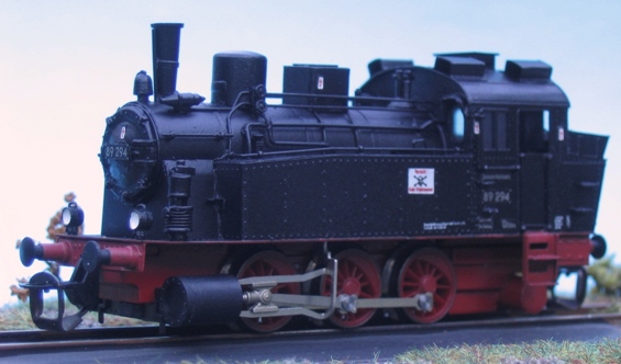

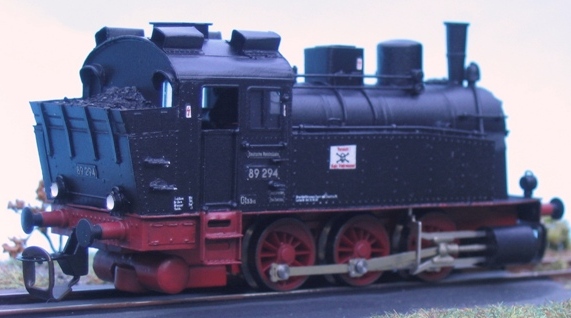

ich bin endlich mal dazu gekommen, den Adrian-Bausatz der BR 89.2 (sächs. VT, Bj. 1919) zusammenzubauen.
Als Antrieb dient das pmt-Modell der 89er. Der Bausatz kostet ca. 25€. Die Lampen stammen von fruehsen, die Decals von Kreye und die Neusilbernummern von Kuswa.
Und so sieht se aus:
Grüße aus dem (noch) sonnigen Dresden
Mike
