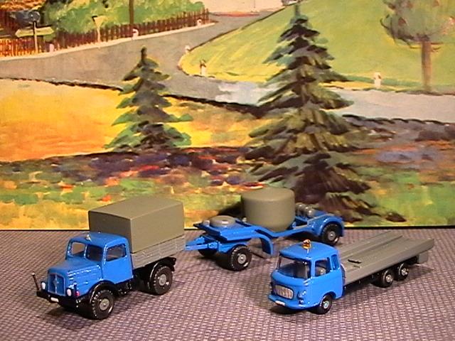

endlich habe ich mal ein Bild gefunden was ich als Originale noch in Erinnerung habe wie die Berliner Großbäckereien beliefert wurden mit Mehl.Natürlich hier nur als Modell,aber so sah der Anhänger für Mehl auch aus!
Link
Aber ich finds sauinterressant was es alles gibt und gab z. Bsp. Pechsiederei,das wusste ich bisher noch nicht.
Hier nun ein Bild vom Anhänger wie er für Mehltransporte verwendet wurde,zur Belieferung der Berliner Großbäckereien z.Bsp.
http://www.jp-paschke.de/Automodelle/Seite2/29.jpg
