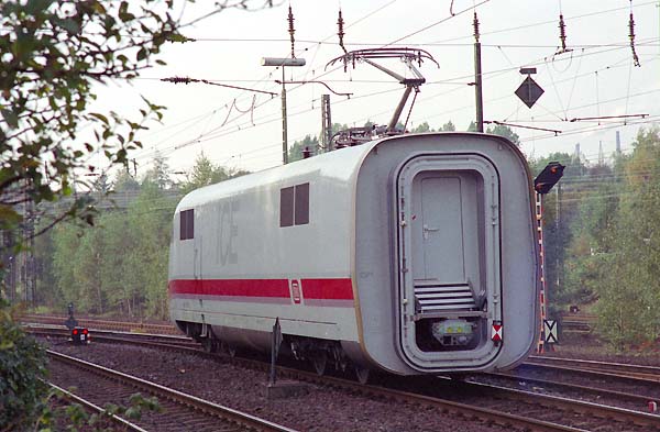

kann nur empfehlen die Stromabnahmen bei den achsen von den einem TK (oder Ersatzteil nachbestellen) in den motor TK einzubauen. dann kann der fahren wie ne normale Lok.
Kann man auch mal so fahren !
http://www.elektrolok.de/bilder2009/ICEAbn026.JPG
