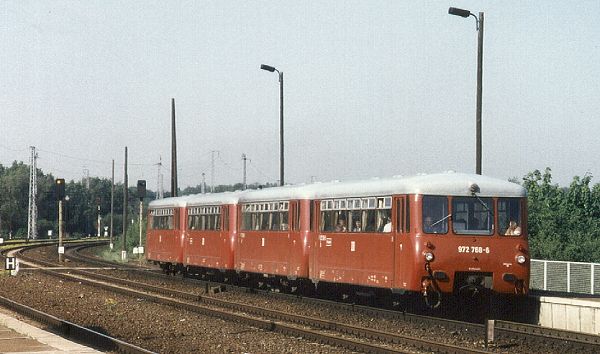

Also ich kann mich an Vier-Wagen-Züge erinnern. Um Jerichow fuhren sie auch dreiteilig. Laut Wikipedia hatte erst die 3. Bauserie (BR 172) eine Steuerleitung für Mehrfachtraktion von maximal 2 Triebwagen. Maximale Kombination waren 2 Triebwagen und 4 Steuerwagen.
Hier ein Bild von 1993 nahe Magdeburg:
(© Horst F gefunden auf www.boerde.de)
So weit richtig!
Aber um dem Durcheinander noch eine drauf zu geben, gab es auch Relationen, wo 4 bzw. zum Teil auch 6 teilige Einheiten der BR 172 zum Einsatz kamen. Diese bestanden aber auch aus 2 bzw. 3 Triebwagen (VT) und der entsprechenden Anzahl von Steuerwagen (VS).
Nun noch die entsprechende Relation: Ich kann mich noch entsinnen, das die Heidekrautbahn im Jahre 1972 (damals Basdorf nach Blankenburg) solche langen Züge auf die "Piste" schickte, um das Fahrgastaufkommen zu bewältigen.
Der JochenB war wohl etwas schneller.
Lothar
