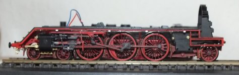

Ja diese Zinkpest. So lange wie Ersatzteile noch zu bekommen sind eigentlich kein Problem auch wenn es langsam ärgerlich wird. Da ich ja das Modell mit Teilen aus der Bastelkiste neu aufbaue ist nun die von Zinkpest betroffene übrig. Sie hat einen alten Rahmen bekommen, bei dem Die Lager nicht mehr der Norm entsprechen. Sie soll nun ein Z gestelltes Modell werden. Diese 01 hatte ich mal vor 25 Jahren umgebaut.

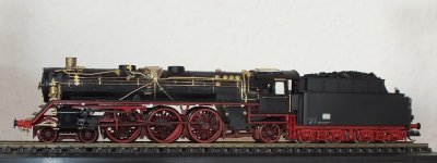

Ich habe mal alles probeweise zusammengebaut um die Proportionen zu überprüfen. Es fehlt noch einiges und alles ist nur geheftet, aber ich habe am Umlauf festgestellt, dass an der Front ein kleines Stück fehlt. Wie dieses Bild zeigt wurde der Umlauf etwas weiter nach vorn geführt. Ich werde dieses kleine Stück nun einbauen. Ein Bild wird folgen wenn die Teile verbaut sind.
Hier nun die versprochenen Bilder mit der Umlaufverlängerung. Das Windleitblech ist nur geheftet.
Ich habe am Umlauf die Elektroleitung mit Verteilerdosen mit kleinen Kompromissen eingebaut. Die Beweglichkeit des Rahmen wurde getestet und es besteht keine Beeinträchtigung.

Ich habe mich nun entschieden welche Nummer es werden soll. Es soll die 01 2118 werden. Sie soll im Betriebszustand von 1976 bis 1977 dargestellt werden. Beim Betrachten von Bildern habe ich festgestellt, dass irgendwann einmal die Zylinder getauscht wurden. 1976 hatte sie jedenfalls schon die neuen Zylinder. Hat eventuell jemand Infos wann diese getauscht wurden. An meinem eigentlich fertigen Fahrgestell habe ich nun Zylinder der 01.5 eingebaut. Sie sollten eigentlich fast identisch mit den Zylindern von 1976 sein.

na zu der Patina darfst du aber gerne noch ein paar Worte verlieren.
Da gibt es nicht viel zu sagen. Rot für die Radsätze von Weinert. Steuerung und Achsstümpfe Schwellenfarbe von Weinert. Alterung Wash von Vallejo dunkelgrau.
Gruß Thomas
Sommer 76 gabs geschweißte Zylinder für die "2118"...
...und die Beschriftung auf der Führerseite war rechtsbündig aufgrund der Indusiklappe... Und die Tenderlampen waren fest angebaut wie bei der 01.5.
@Altbau 01er
vielen Dank für die Infos.
Gruß Thomas

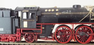

Heute mal nur eine kleine Bastelei. Ich kämpfe immer noch mit einer Erkältung. Ich habe mal den Stehkessel im Führerstand bearbeitet. Noch nicht optimal aber so langsam wird es.
Gruß Thomas
👍dann musst du aber die Lok in Cabrioausführung fahren, sonst sieht man das feine Gestaltete nicht😉
Gefällt mir, Grüße Bernd
Da hast Du natürlich Recht. Es war mal eine kleine Bastelei. Eventuell sieht man nach dem Einbau der Führerstandbeleuchtung doch ein wenig.
Gruß Thomas

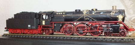

So nun ist der Kessel komplett bestückt. Es gibt aber noch eine Menge zu tun. Ich glaube hinsichtlich der Arbeitsstunden wird sie meine 03.10 übertreffen.
Gruß Thomas

Ein kleiner Nachtrag. Der Kessel auf der Lokführerseite. Noch mit altem Zylinder.
Gruß Thomas
