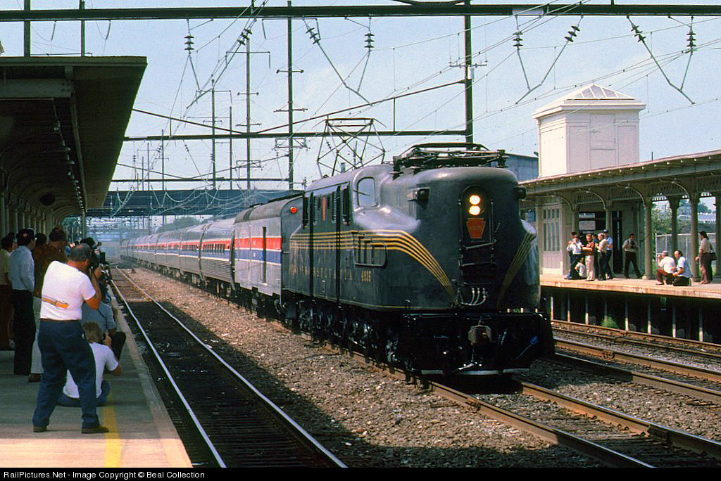

Kleine Anmerkungen:
Beleuchtung: Dem Umbausatz liegt ein Tütchen mit 2 Lampen bei die die großen Hauptscheinwerfer nutzbar machen. Eventuell musst du noch die Plasteknubbel da rausholen aber das sollte kein Problem sein.
Zeitraum beachten! Auch die Pensy baute die Einzelscheinwerfer auf Doppellichter um-Bild
Die Schlussleuchten sind im Normalfall nicht nutzbar da musst du improvisieren.
Es sind nicht zwingend Schlussleuchten, eher Classification Lights, somit ist ein Leuchten in Weiss oder Grün an der Lokspitze eher häufiger als ein rotes Leuchten am Schluss des Zuges.
gruss Andreas
Bei der GG1 wird das Rote eh nur genutzt wenn sie alleine unterwegs ist. Mir ist bisher noch kein Fall untergekommen wo eine GG1 geschoben hat. Glaube die waren dafür gar nicht ausgerüstet. Einziger Fall wo ich es mir noch vorstellen könnte wäre wenn eine "kaputte" GG1 angehängt wurde um sie abzuschleppen.
Die weißen für außerplanmäßige Züge sind auch noch recht wahrscheinlich auf der Modellbahn anzutreffen aber außer Modulbahnern fährt wohl kaum jemand "nach Fahrplan" es sei denn man will die DB-typischen Verspätungen nachspielen :boeller:
Aber bei Modulbahnern treffen die weißen Leuchten vlt sogar auf Sympathie...
Andreas: Der Tip mit den Doppelscheinwerfern ist ja ganz nützlich für Vorbildinfos aber ich glaube es wird schwer die Lionel GG1 auf Doppelscheinwerfer umzurüsten. Alleine die Größe des Schweinwerfers im Modell macht das relativ kompliziert. Und selbst wenn man das knapp 1mm große Loch noch mit einer Platte mit 2 Löchern füllt ist wohl fraglich wieviel man von dem 2 Leuchten noch erkennen kann :allesgut: :brrrrr:
