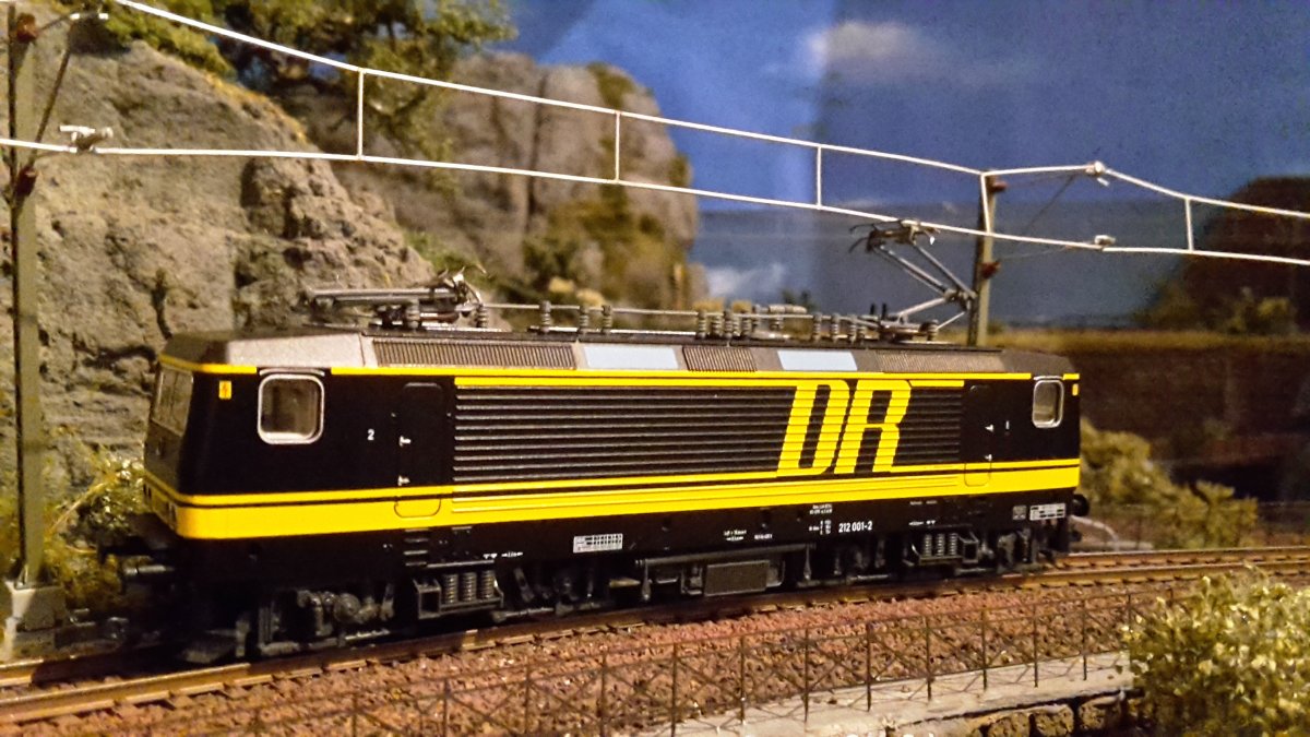

Hallo, hat in die o.g. Tillig-Loks schonmal jemand eine Ladeschaltung eingebaut? Wenn ja, welche ist verbaut worden und vor allem wohin? Ein Sounddecoder ist schon drin, also ist der Lautsprecherplatz bereits belegt ;-)
